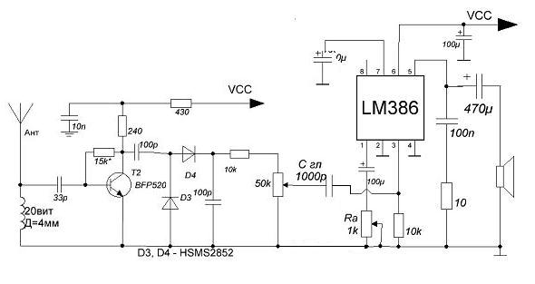

aen писал(а):
Была раньше мысль сделать детектор жуков по другому принципу. Просто после детектора поставить чувствительный УНЧ и динамиком на выходе. При приближению у жуку будет возникать акустическая обратная связь и динамик будет пищать. Правда руки так и не дошли.
Думаю метров пять дальности можно будет добиться.
Совершенно верно , вот эту схему собирал не однократно , в выходные еще буду один прибор делать , он и проще , и характеристики на порядок выше.

А чем эта ( download/file.php?id=96652 ) схема лучше схемы топикстатера? В ВЧ части транзюк на BFR-93A можно поменять? Стоит вообще за схему эту приниматься? И потом, зачем такая огромная шкала в 20 светиков :shock:
Так схема вот.
Все остальное просто сервис.

Можно поподробнее на счет замены диодов и транзистора. Как я понял, кондеры, которые идут на землю, надо вплотную к эмиттеру цеплять,а как быть с катушкой? Ну, вобщем, правила разводки платы :)
