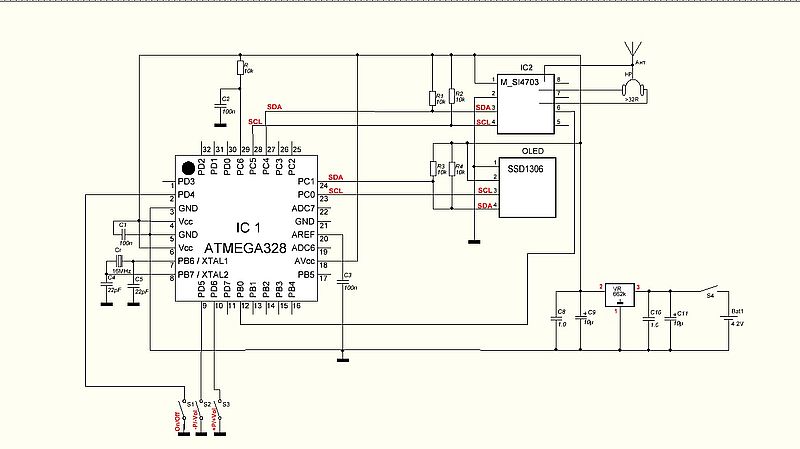

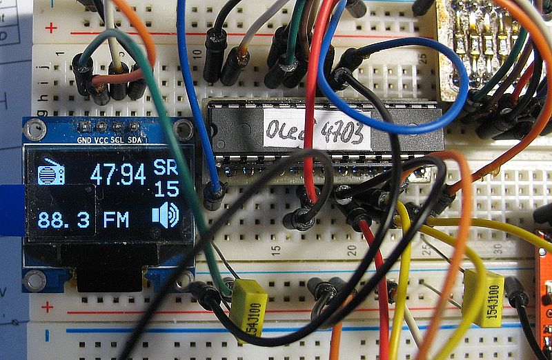

Видимо никто не подскажет как подключить модуль на SI4703. Пришлось действовать методом тыка, запустить получилось, но вот нарисовалась и другая проблема - прошивка oledfm_si4703.hex не корректна. Регулируется громкость, а с настройкой на станции проблема - показывает частоту 7.14, а реальная 87.5: 27.54 - 87.9: 47.94 - 88.3: 68.34 -88.7: 88.74 - 89.1: 109.14 - 89.5: 129.54 - 89.9 - дальше приема нет появляется 76, потом 280 и быстрая перемотка до 600 с лишним и опять 7.14. То есть прием только первых 7 станций из 51. Проверил и другие прошивки с RDA 5807 MP - oledfm_rda5807 - громкость регулируется правильно, нет настройки на станции, oledfm.hex - кнопки попутаны, но все работает.
Непонятно зачем дисплей отключается при наличии RDS - как тогда просматривать сообщения и названия станций. Прошивки наверно не все посмотрел, возможно есть еще с аналогичными названиями. Нарисовал схемы подключения RDA 5807 MP и модуля на SI4703. Схемы в архиве.

Так в исходниках же есть подключение,трудно посмотреть?

Программированием не владею, в куче файлов искать то, не знаю что, мне сложно. Я больше по железу. Хотя ситуация довольно странная, вроде схемы одинаковые, а поведение прошивок разное?
С Вашим кодом поведение такоеже. Уже стал было грешить на мегу328. пересобрал макет на ардуино нано. Что интересно: частота на дисплее при сканировании изменяется с 9.69 до 654.85 Принимаются только две радиостанции: 32.64 - Народное радио и134,64 - Юнистар, на остальном участке скан останавливается, но в ушах тишина или шум. РДС на народном принимает.
Вечером попробую смакетировать простой проектик на si4703, чтобы удостовериться в работе модуля.
На 4 странице описана та же ситуация, что и у меня.
Видимо задачка сложная.

По железу оно все почти одинаковое - интерфейс то один, если хоть как то работает - подключено правильно, иначе не работало бы вообще, остальное с софтом связано.

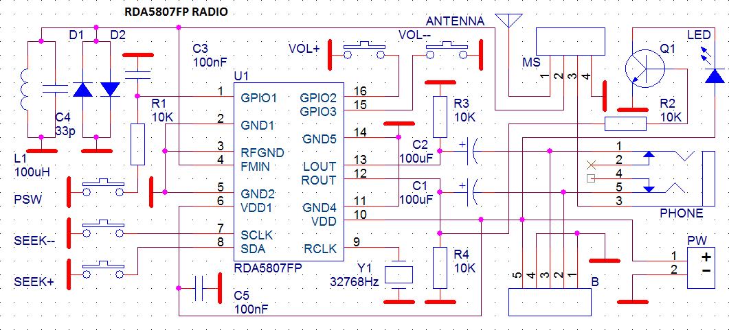

Срисовал схему с китайского модуля. Может кому пригодится. Там (в модуле) есть нарушение правил схемотехники - отсутствует резистор ограничения тока светодиода. Поэтому нежелательно завышать напряжение питания выше 3х вольт.
При работе с внешней антенной и телефонами - требуются две перемычки для 4х-контактного коннектора. При использовании провода телефона в роли антенны - достаточно одной перемычки в середине коннектора.
ПС. Работает вполне достойно.
ППС. Кнопки не мешают подпаять два проводка и подключить по I2C Ардуину.
