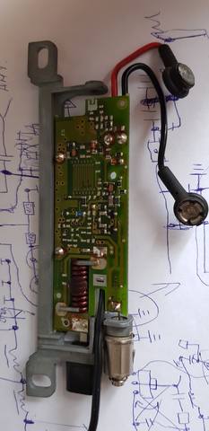

Добрый день, форумчане!
Подскажите пожалуйста, есть антенный усилитель, куда подать питание на него что бы он заработал.
Дело в том, что когда на машине стояла штатная магнитола то он питался от неё по коаксиальному кабелю. Магнитолу сменил, и у неё нет питание антенны по кабелю. делал простую схему из дросселя и конденсатора для питания по кабелю но усилитель не работает, если в городе что то ловит, то загородом нечего.
Антенна совмещена с обогревом заднего стела, элемент антенны это три верхние нитки на стекле (вроде по непроверенным данным они для СВ диапазона красный провод), (FM вроде ловит прямо с нитей обогрева, чёрный разъём)
 Заголовок сообщения: Re: Антенна диапазона FM 65-108
СообщениеДобавлено: Вс окт 13, 2019 20:58:40
Рейтинг сообщений: 0
Зарегистрирован: Пт май 09, 2008 13:21:38
Сообщений: 265
Странно, по идее дроссель с конденсатором должны работать если ничего не перепутать с подключением. Какую емкость использовали? Какой индуктивности дроссель был?

Конденсатор 100пф, дроссель около 100мкГн
