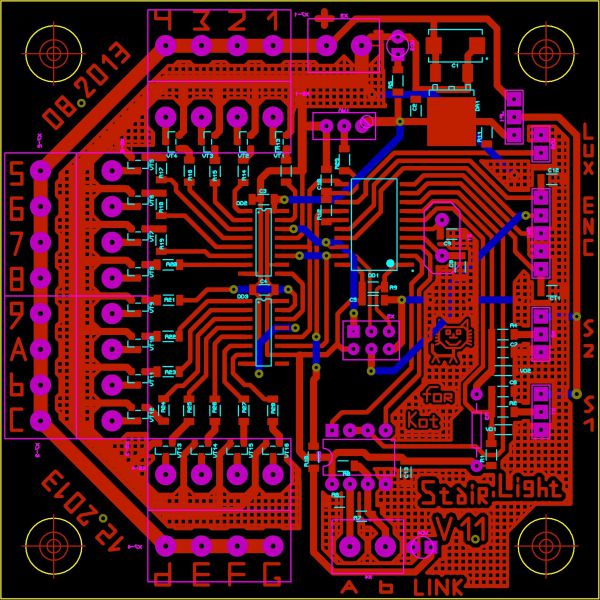

[quote="Engineer_Keen"]Поскольку со файлами и картинками в статьях временно произошла некоторая жо беда..., дублирую тут на всякий случай.
Добрый день.
А можно выложить отдельно файл схемы в лучшем качестве? В Worde плохо читабельно...

В архиве StairLight_файлы.rar (пост выше) есть картинка SL_SCH.PNG это и есть схема.
Ага благодарю, ступил малость, качал файлы из статьи, когда она была ещё в порядке, думал во вновь выложенном всё то же...
С 0805 не работаю, перевёл на 1206 и SOD123, хорошо бы её проверить намётанным глазом... Проект в Proteuse 7.8, из архива уважаемого автора, схема не тронута.
