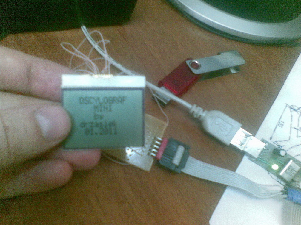

вот чего у поляков нашёл-схема-пробник на ATMEGA8 + LCD nokia 3310 :music: похоже на наш вариант очень уж
http://www.drzasiek.strefa.pl/oscylograf.html
форум http://www.elektroda.pl/rtvforum/viewtopic.php?t=1908810&postdays=0&postorder=asc&highlight=oscylograf+mini&start=0
кстати польский автор второй вариант сделал похож на наш Хамелеон :beer: но схему и прошиву пока не дал,только картинки
http://www.elektroda.pl/rtvforum/viewtopic.php?p=9353271#9353271

hpt писал(а):
вот чего у поляков нашёл-схема-пробник на ATMEGA8 + LCD nokia 3310 похоже на наш вариант очень уж http://www.drzasiek.strefa.pl/oscylograf.html
вариант работчий
запустил на 8 мегагерцах так что тормозит. да и кнопки не подключены.. просто проверил схемку)
03042011.jpg [228.21 KiB]
