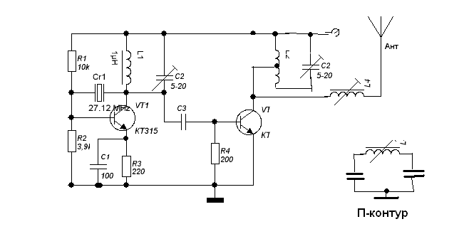

Нарисовал я схему (см вложение).В задающем генераторе хочу использовать дроссель вместо катушки, связь с выходным каскадом через конденсатор.
Есть несколько вопросов.
1.Как завист выходная мощность от емкости конденсатора С3? От R4?
2.Для расчета П контура мне надо знать сопротивление выходного каскада.Как его можно посчитать?
Generator.GIF [5.56 KiB]
Схему исправил. Кажется очень мало чего изменилось, но изменения кардинальные.
Если хочешь мощность больше, то первый транзистор поставь наподобие КТ603, КТ608, КТ3117, КТ928 из советских. Импорт сам посмотри. Я плохо его знаю.
R4 не критично в твоём случае. Можно и побольше поставить. От него зависет макс. доп. напряжение к-э. Тебе до него далеко. С3 будешь по максимуму мощности подбирать. Если большой, то можешь задавить задающий. Если маленький, не раскачаешь выходной.
П-контур всегда мутно, если без приборов. Придерживайся такого как в книжке и выжимай максимум с помощью катушки.
Когда будешь налаживать, поймёшь, что значит дроссели ставить вместо катушек с подстроечниками. В сто раз проблем будет больше, чем взять и намотать нормальные катушки.
Катушку в генераторе по моему маловата. Раза в 2 - 3 увеличить наверное нужно.
Безымянный.GIF [7.04 KiB]
А в чем проблемы должны быть? В связи со вторым каскадом?
СообщениеДобавлено: Вт авг 21, 2007 15:05:53
Карма: 158
Рейтинг сообщений: 1600
Сообщений: 11940
Откуда: Россия.
Ну когда настраиваешь приходится подкручивать. Никакой расчёт не даст точных данных.
Самое тяжёлое будет удлиняющая катушка, потом П-контур, затем связь задающего с оконечным. Вобщем как обычно. Схема вобщем то работоспособная, только не пойму, как ты модуляцию хочешь делать.

Не спорю.
Я вчера собрал ее.Накануне не поленился и собрал схему с катушкой и трансформаторной связью, затем на эквиваленте нагрузки более-менее настроил П контур по максимуму.Получил где-то 3,3 Вольта на 58 омах.
Затем заменил катушку дросселем и подбором емкости добился 3,16 вольта на нагрузке.
Не знаю.Может при использовании дросселя и будет больше гармоник, но посмотреть форму сигнала я не смогу - ни спектроанализатора, ни осциллографа у меня нет.А звуковая карточка с детекторной головкой тут не поможет.
Модуляция у меня будет амплитудная.
Верю что не гуд, но если делать ЧМ - будут проблемы с приемником (даже если брать 3361 - трудно найти кварц на 1 гармонику, отстоящий от 27,12 Мгц)
Модулировать буду выходной каскад (коллектор модулирующего подключается к эммитеру выходно, эммитер модулирующего на общий, управление базой модулирующего)
Кстати, у Миля ,так же
Последний раз редактировалось SAU Вт авг 21, 2007 15:31:51, всего редактировалось 1 раз.
П- контур, это вобщем то обычный параллельный контур, но его удобней настраивать, когда приборы есть. :))
Без приборов вот из такого выходного каскада удаётся легче мощность выжать.
Отвод от середины катушки. Настраивать по максимуму простейшего волномера.
Безымянный.GIF [6.03 KiB]

Ну а книжка, на которую я ссылался в параллельном форуме - Миль,Электронное дистанционное управление моделями.Стр.125.Тоько тут катушка, а у меня дроссель.
Ну а модуляция так используется как у Виноградова в радиоохранном устройстве.Могу схему найти

aen писал(а):
Сенкс.Попробую и такой П контур.Отводот какой части лучше сделать - от половины или 1/3?

SAU писал(а):
Стр.125
Ты мне зубы не заговаривай. :))
Я про схему задающего говорил.
А про П-контур, что я выше написал попробуй. Просто по опыту, проще наладка получается. Больше выжмешь без приборов. У меня так получалось. Но если приборы есть, то делай П-контур.
