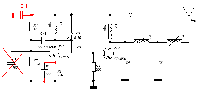

Нарисовал я схему (см вложение).В задающем генераторе хочу использовать дроссель вместо катушки, связь с выходным каскадом через конденсатор.
Есть несколько вопросов.
1.Как завист выходная мощность от емкости конденсатора С3? От R4?
2.Для расчета П контура мне надо знать сопротивление выходного каскада.Как его можно посчитать?
Схему исправил. Кажется очень мало чего изменилось, но изменения кардинальные.
Если хочешь мощность больше, то первый транзистор поставь наподобие КТ603, КТ608, КТ3117, КТ928 из советских. Импорт сам посмотри. Я плохо его знаю.
R4 не критично в твоём случае. Можно и побольше поставить. От него зависет макс. доп. напряжение к-э. Тебе до него далеко. С3 будешь по максимуму мощности подбирать. Если большой, то можешь задавить задающий. Если маленький, не раскачаешь выходной.
П-контур всегда мутно, если без приборов. Придерживайся такого как в книжке и выжимай максимум с помощью катушки.
Когда будешь налаживать, поймёшь, что значит дроссели ставить вместо катушек с подстроечниками. В сто раз проблем будет больше, чем взять и намотать нормальные катушки.
Катушку в генераторе по моему маловата. Раза в 2 - 3 увеличить наверное нужно.
А в чем проблемы должны быть? В связи со вторым каскадом?
Ну когда настраиваешь приходится подкручивать. Никакой расчёт не даст точных данных.
Самое тяжёлое будет удлиняющая катушка, потом П-контур, затем связь задающего с оконечным. Вобщем как обычно. Схема вобщем то работоспособная, только не пойму, как ты модуляцию хочешь делать.

Я вчера собрал ее.Накануне не поленился и собрал схему с катушкой и трансформаторной связью, затем на эквиваленте нагрузки более-менее настроил П контур по максимуму.Получил где-то 3,3 Вольта на 58 омах.
Затем заменил катушку дросселем и подбором емкости добился 3,16 вольта на нагрузке.
Не знаю.Может при использовании дросселя и будет больше гармоник, но посмотреть форму сигнала я не смогу - ни спектроанализатора, ни осциллографа у меня нет.А звуковая карточка с детекторной головкой тут не поможет.
Модуляция у меня будет амплитудная.
Верю что не гуд, но если делать ЧМ - будут проблемы с приемником (даже если брать 3361 - трудно найти кварц на 1 гармонику, отстоящий от 27,12 Мгц)
Модулировать буду выходной каскад (коллектор модулирующего подключается к эммитеру выходно, эммитер модулирующего на общий, управление базой модулирующего)
