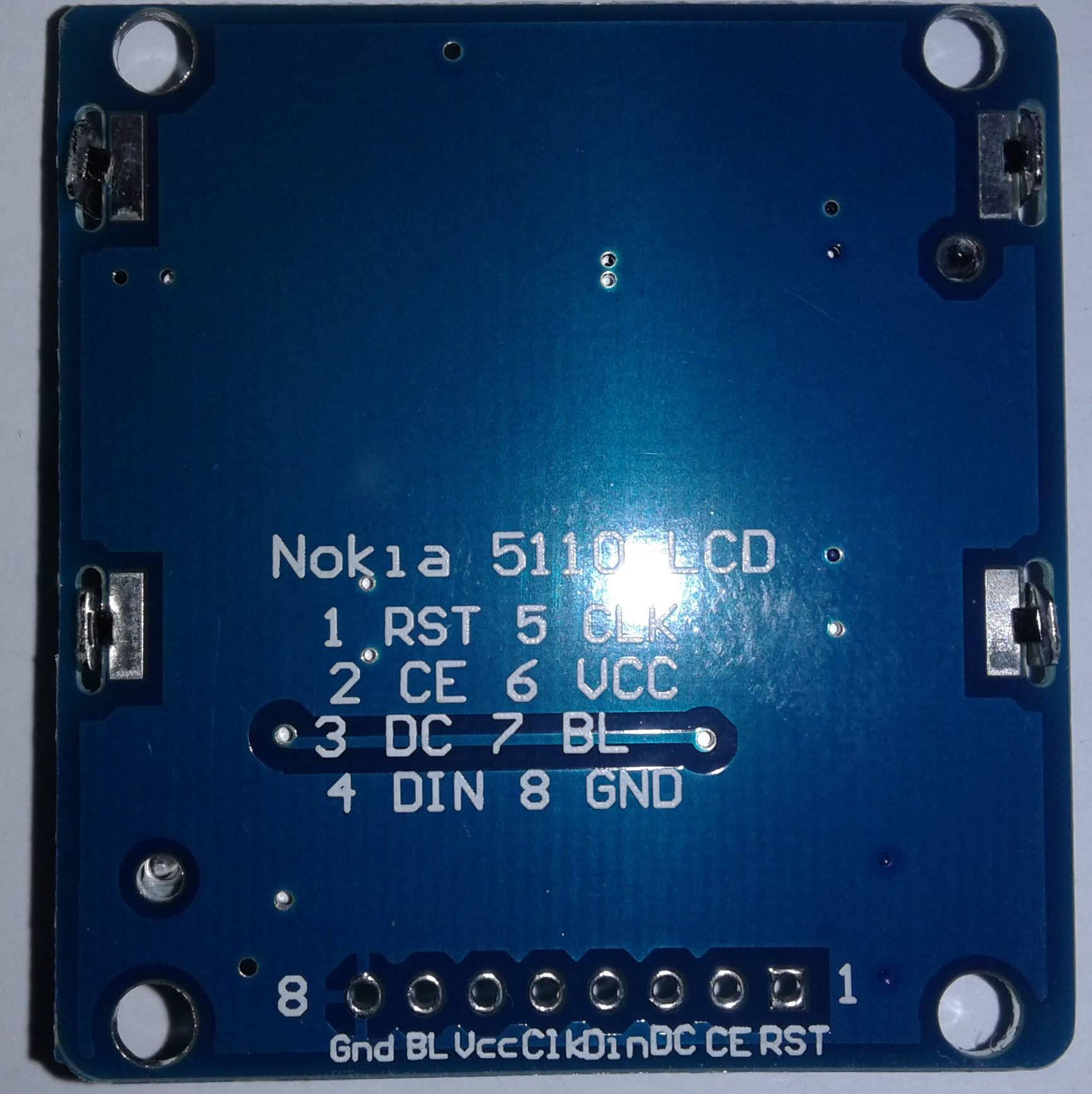

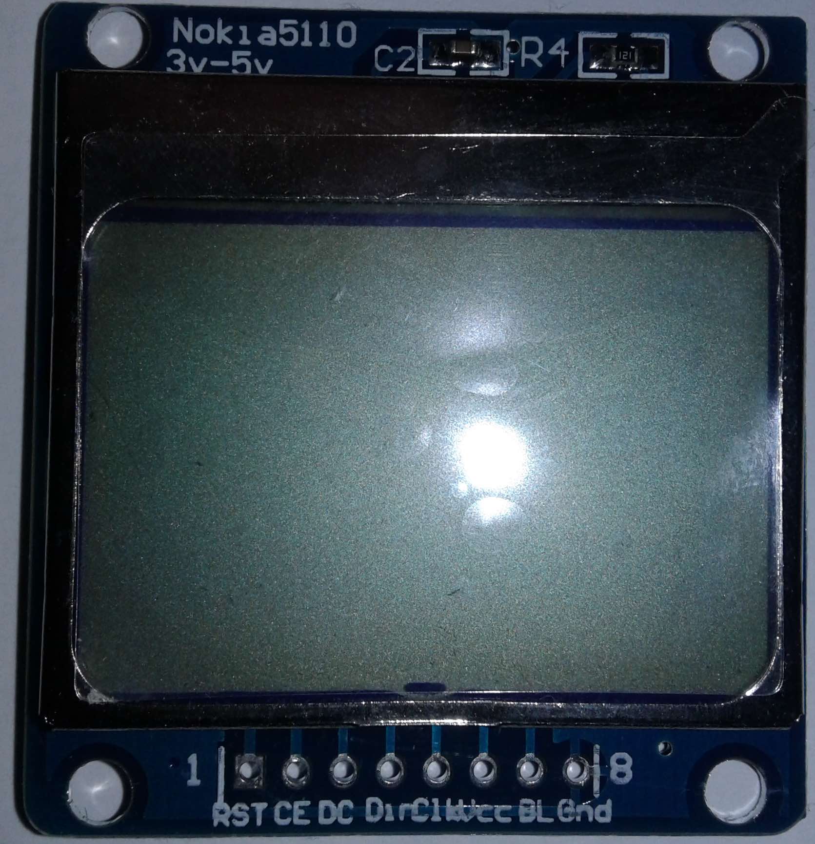

ИЗМЕРИТЕЛЬНАЯ ЧАСТЬ
1 LM358 (есть у меня в наличии) можно? Так-то читал что да, но может есть какие-то ограничения?
2 Независимо от типа опера, хотел бы соединить выход U3A со входом U3B, сделав общее усиление, как у одного U3B (avr_2CH), для полноценного использования корпуса. Есть ли аргументы против? Как лучше распределить усиление?
СИЛОВАЯ ЧАСТЬ
3 Есть BT138-600E, пойдет? MOC3063M вместо MOC3062M(по схеме)? Как понял R18 нужно 430 Ом будет поставить(разные токи управления)?
4 Какова мощность резисторов в силовой части R19-R22? 2ВТ?
ЦИФРОВАЯ ЧАСТЬ
5 SW1-SW8 убираем или что-то нужно оставить?
6 pcd8544 в ваших прошивках это он
nok5110.jpg [240.08 KiB]
nok5110 2.jpg [202.59 KiB]
? 3V-5V можно питать от 5в?
7 Есть
atmega nano.jpg [233.8 KiB]
, у вас есть прошивки под 328. Значит ли это, что можно использовать мою ардуино нано(это здорово облегчило бы мне задачу в цифровой части)? Есть ли какие препятствия для ее использования? И как мне сделать скетч для заливки?
ПИТАНИЕ
8 Есть трансик от СВЧ, 7,5В и 24В, обе 180мА. По току пройдет?
 Заголовок сообщения: Re: Цифровая паяльная станция на PIC16F88x/PIC16F87x(a)
СообщениеДобавлено: Вт июн 15, 2021 16:43:22
Карма: 15
Рейтинг сообщений: 132
Зарегистрирован: Ср май 14, 2008 15:27:33
Сообщений: 1302
Откуда: Россия, Москва
Можно lm358. Поскольку она не rail-to-rail максимальная температура будет нормально регулироваться до 340 градусов примерно. Каскадировать тоже можно, обычно предъусилитель 1:10, но в целом особо не принципиально.
BT138 можно, MOC3063 тоже, резистор можно увеличить. R22 - 2W, остальные любые.
Кнопки по желанию.
Да, это pcd8544. Я питал от 5v, там на плате вроде стабилизатор есть. Можно в руководстве к дисплейному модулю уточнить, ну или стаб собрать на 3.3в для дисплея.
328 можно, по скетчам не подскажу, я с дуринами не дружу)))
Транс надо смотреть по улитке фена. Если она проходит по току, можно ставить.
