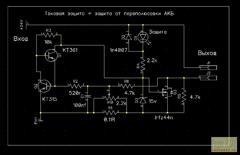

Всем доброго времени суток! Подскажите пожалуйста, в первом посте есть ссылка на схемы, в ней первая схема: Изображение, я так понимаю она только для ЗУ (опробована, работает отлично), как ее применить только как защиту от КЗ для БП? Заранее благодарен.

Добрый день.Я вот триггерную защелку сварганил,при подключении одной лампочки на 0.5а сразу защита срабатывает .РЕЗИСТОР R10 НА 2.2К
практически ничего не регулирует.Тогда перед резистором R2 на 520 Ом поставил электролит 100 мкФ, переменник не регулирует ничего,при КЗ срабатывает защита как надо. Вопрос - переменик почему не пашет( какие то миливольты меняет).?Кто нибудь собирал в натуре эту схему?

померяй сначала сопротивление лампочки мультиметром и ток посчитай...Переменник может регулировать ток срабатывания защиты как-то, а не ток нагрузки (т.е. практически не нужен)....

Ставил лампу и на 4А,не реагирует на резистор, т.е.зачем он тогда вообще в схеме,если ток не выставляет который нужно.На лампе мультиметр показал 1 Ом.Получается в момент включения 12А,а мне надо к примеру 5 А выставить,не выставляет.Где то ,что то не так.

если движок поставить влево, то защита срабатывать не должна, если вправо - то при 5-6 А должна....можешь 0,11 увеличить в 2 раза, тогда движком сможешь от 3 А до бесконечности (сгорания) регулировать порог.....
для лампочки надо электролитом делать задержку срабатывания на время разогрева нити...но аккуму это не надо...
Переменник это шунт шунта. Он загрубляет порог срабатывания защиты, а не выставляет ток.
