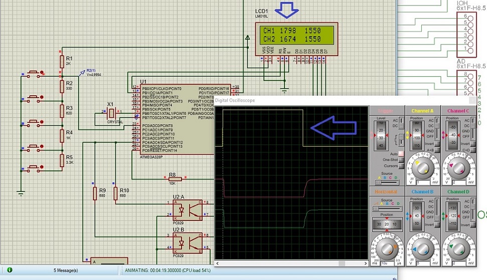

Некоторое время назад меня просили сделать двуканальную версию для сдвоенных оптопар. Тогда не было времени этим заниматься. Сейчас в отпуске как раз и эту функцию добавил в версию 2.0.
Основные фичи:
1. два канала
2. работает от одной кнопки "вниз"
3. показывает сразу все значения в наносекундах
Немного измененная схема.
Вид работы. Канал 1 - 6N137, канал 2 - PC817.
Прошивка в следующем сообщении.
При решение наиболее сложных задач, большинство, как правило, ошибается...

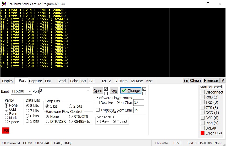

Откуда: Белгород
Немного понажимал на кнопки и...при очередном нажатии иногда показания скачком изменяются. Нарисовал схему в протеусе. Видео не приложить, но визуально видно как выходной импульс(на А4) скачком меняет длительность где то на 5 мкс. Возможно из-за этого даже в протеусе показания немного в каналах отличаются.
Комментарий к файлу: скачет только 1 канал
терм2.jpg [93.55 KiB]
Комментарий к файлу: с терминалом
терм.jpg [254 KiB]
prot.jpg [228.37 KiB]
Короткое замыкание - это театр одного монтера...
