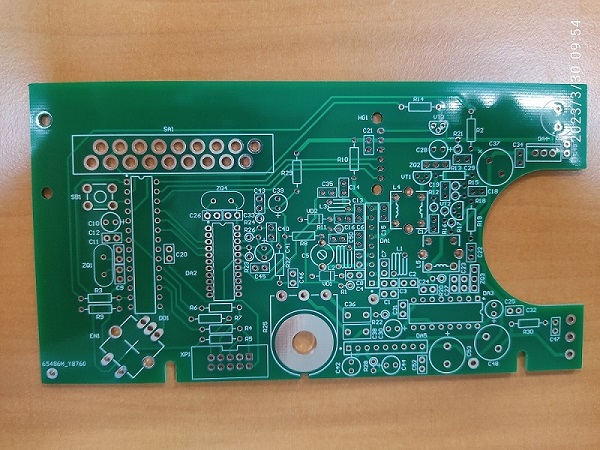

Собрал свой первый FM-приёмник по этой схеме. Всё работает! :music:
Микросхемы, транзисторы и дискриминаторы покупал у китайцев.
Есть 2 замечания по плате:
1) Распиновка транзисторов S9018 не соответствововала подписям на плате. Возможно, у меня транзисторы бракованные, покупал их у китайцев.
2) Резистор R24 мешал установить плату в корпус. Там в этом месте как раз пластиковая подпорка. Я его немного передвинул.
Ещё обнаружил интересную деталь в прошивке. Если с 87МГц уменьшать частоту энкодером, то попадаем на 108.0МГц. Если в этот момент покрутить в сторону увеличения частоты, то частота на самом деле увеличивается за УКВ-диапазон. Аналогично, можно выставить частоты меньше 87МГц.
Благодарю автора за статью :beer:

Добрый день.
По поводу замечаний к транзисторам S9018. Вы верно подметили, это ошибка. Исправил.
Добавлено after 30 minutes 44 seconds:

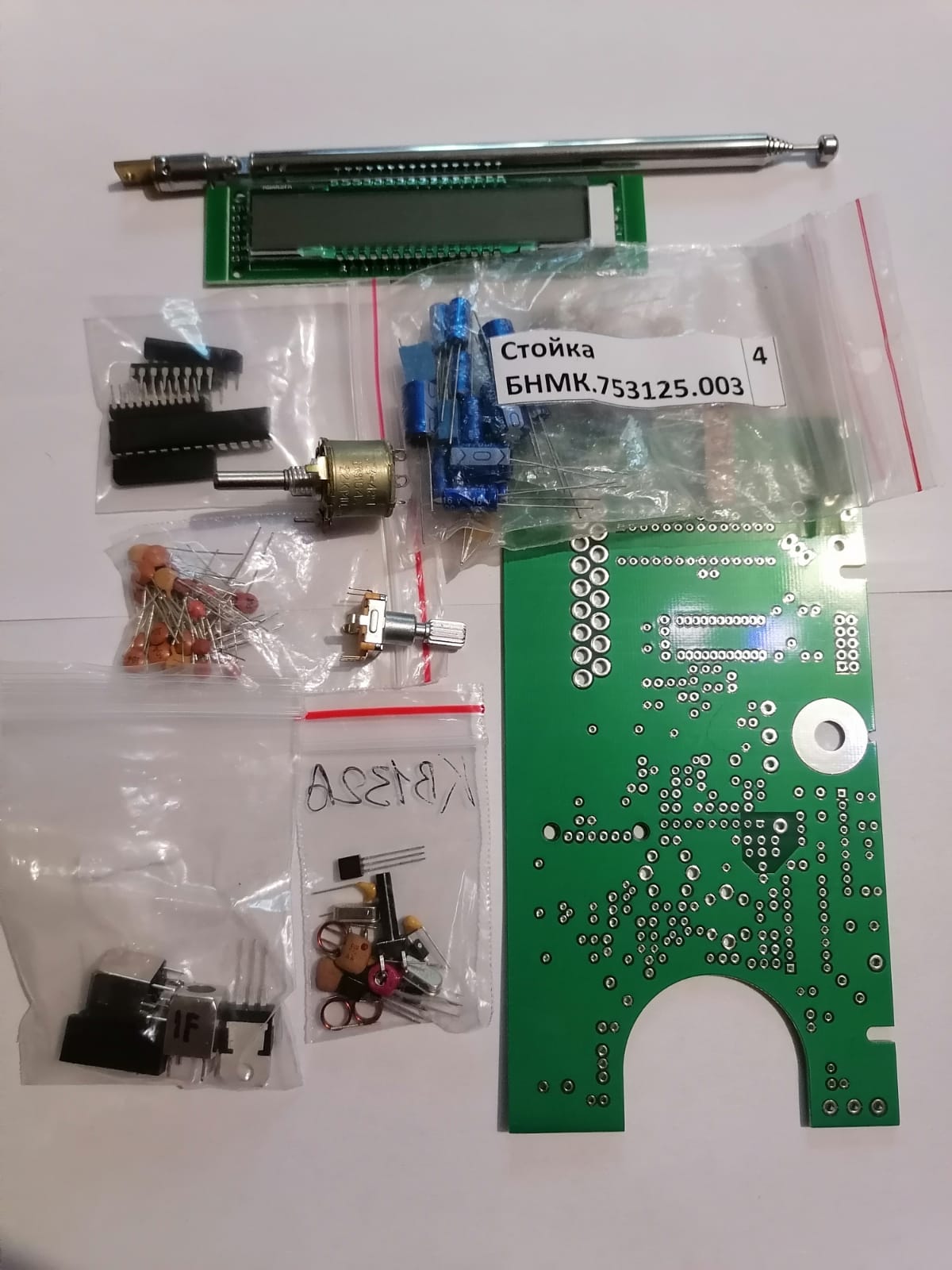

Разработан проект этого приемника в Altium Designer 18. Плата была заказана в Китае, получилось очень красиво, глаз радует. Было изготовлено пять штук и уже собрано три приемника. Все они уже отлично работают, так что у кого есть желание, можно смело заказывать, выкладываю папку с Gerber файлами.
Добавлено after 26 minutes 38 seconds:
Для сборки платы понадобится схема :))

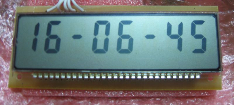

"В качестве дисплея используется 10 разрядный 16 сегментный буквенно-цифровой ЖК дисплей с подсветкой и управлением по SPI. Его размеры идеально подходят для размещения вместо шкалы."
А у дисплея есть конкретные фамилия, имя, отчество, :))) а, может быть, и место проживания, :))) откуда его можно было бы приобрести?
Уже нашел..
https://aliexpress.ru/item/1005003055211635.html
https://aliexpress.ru/item/1005003156101641.html
https://aliexpress.ru/item/4000972521483.html
https://aliexpress.ru/item/1005004325147080.html

Да, конечно :)) DM8BA10
https://aliexpress.ru/item/100500306294 ... 3692508257

Вы правы конечно, но я этот индикатор использовал потому, что во-первых его рабочая область идеально подходит под размеры окна шкалы Сокол 304, во-вторых он буквенно-цифровой, что мне и нужно было, в-третьих он SPI, а не параллельная шина. Можно ещё использовать 2 строчный 20 символьный ЖКИ, но тогда нужно огород городить, т.к. свободных пинов у Atmega8 просто не хватит.
https://sl.aliexpress.ru/p?key=fCILZY3
Добавлено after 9 minutes 27 seconds:
В-четвертых, он с выключенной подсветкой потребляет совсем немного, а это важно для приемника с батарейным питанием. :)) Приемник на средней громкости, без подсветки потребляет около 50-60 мА, подсветка - еще +10 мА

Информация по деталям:
Энкодер - https://sl.aliexpress.ru/p?key=54KLZLx
Контуры ФМ - https://sl.aliexpress.ru/p?key=mpKLZdg Это контур 82пФ и 10 витков катушка. Чтобы превратить этот контур в трансформатор ПЧ, нужно намотать катушку связи - 2 витка.
Керамические фильтры - https://sl.aliexpress.ru/p?key=O9KLZxD

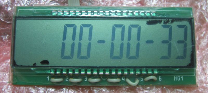

По индикатору
bondalex писал(а):
DM8BA10
, там управление микросхема аналог HT1622.
Есть вполне доступные (в узких кругах :)) ) индикаторы от разных кассовых аппаратов, весов и прочей техники, именно с управлением этой мс.
Но конечно нужна коррекция программы в части вывода нужной, достаточной информации.

Эти индикаторы не подойдут применительно к корпусу Сокол 304. У них рабочая область экрана другая, не подойдет под окно шкалы, даже по рисункам видно, а хочется чтобы все выглядело красиво, по фэншую :)). Но под другой корпус может быть вполне.
