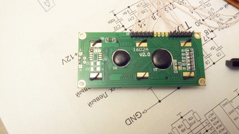

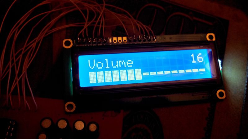

Добрый день. Давным давно закончил на монтажника РЭА, но судьба поступила со мной по иному... (ушёл как и большинство в торговлю).
Вот совсем недавно устав от всего этого решил вспомнить как это травить, паять и т.д.
Всегда любил УМЗЧ и всё что с ними связано. Вот нашёл данный проект, собрал всё необходимое до кучи и столкнулся с рядом небольших проблем:
1)Один из каналов при регулировки громкости в диапазоне от 17 до 20 (то есть на 0...16 и 21...32 он оживает) выпадает из жизни!
2)На Экране в нижней части где индикация громкости есть горизонтальный пропуск "полоса"...!? Возможно это из за самого экрана (использую Winstar WH1602L).
3)И вопрос по поводу +12в прилетающих на LED подсветку экрана через резистор!? Собственно в следующем (я не нашёл в даташите ни где 12в, норма на кучу экранов порядка 4,8в).
Посмотрел на нём падение, так и есть порядка 8 вольт. Запустил калькулятор и получил почти 2 вата. Из расчёта того что у меня питание +12 он работает почти в пределе по мощности.
Собственно можно ли поставить в место него в цепь ту же самую 78L005 и резюк но уже мощностью 0,25Вт.!?!?!? В принципе 78L05 уже стоит там (немного дорисовать в лае и всё).
За ранее благодарен за ответ!
Фото пропуска на экране:
http://img.radiokot.ru/files/115342/med ... dh0l3z.jpg

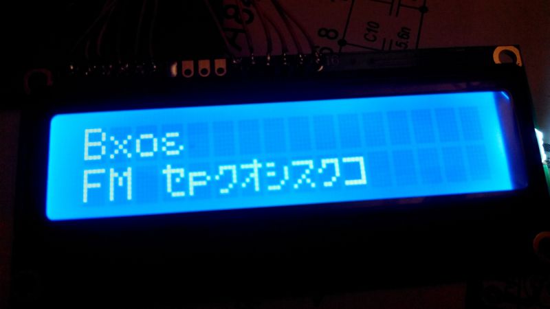

Собрал работает , только в место букв абро-кодабра . Что делать ?
 Заголовок сообщения: Re: Аудиопроцессор на TDA8425 С МК управлением на PIC16F876A

........только в место букв абро-кодабра . Что делать ?
перепрошей.

Не помогло . Изображение

Это походу прошивка под дисплей не подходит . Так все функционирует . Изначально там русский ?

Как бы его на английский ?Изображение
Добавлено after 1 minute 16 seconds:
Добавлено after 56 minutes 58 seconds:
Все путем ! Подсказал автор Максим Наумчук . Первый байт EEPROM заменил с 'R' на 'E' и вот мне счастье !
