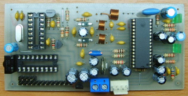

Настя писал(а):
Решила повторить конструкцию по материалам статей
"FM стерео тюнер (88-108мГц) со встроенным стереодекодером".
Впечатление не самое приятное.
Уверенный прием только в нижней части диапазона -
волна детской радиостанции в районе 80 МГц.
Подбор количества витков, диаметра оправки,
емкости в контуре наконец придвинули к приему частот 100 МГц.
Уверенного приема нет, срыв, треск.
Нужен совет. Какие правильные катушки нужны,
диаметр провода, оправки, добавочные емкости в контуре?
Хэлп!
Настя,вы повторяли 1 в 1 или делали свою печатку?Здесь дело в чем-изменение расположения и длины дорожек,входящих в контур гетеродина ,100% потребует подстройки,+как я вскользь упомянул,микрушка СХА 1238 капризна ,общий должен быть разведён по правилам.Вы как собирали?

Прикладываю рисунок печати и фото.
И подробнее о рекоммендациях про землю.
Где на это явное указание (если есть).
Комментарий к файлу: Фото сборки
Копия fm.jpg [171.61 KiB]
Комментарий к файлу: Рисунок печати
FM.rar [31.56 KiB]
У Вас стоит фильтр ZQ1 или LC контур?
Если LC контур, то мне интересно как Вы его настраивали?
Вот с этим утверждением из статьи, особенно насчёт громкости я не согласен.
5. При замене фильтра ZQ1 на LC контур, его необходимо настроить в резонанс на частоту 10,7 МГц. На слух это определяется по минимуму искажений и максимальной громкости;
Громкость не критерий правильной настройки этого контура. При неправильной настройке, на боковых скатах S- кривой дискриминатора громкость может быть и больше, но чувствительность намного меньше. Боковые скаты S-кривой формируются ФОС приёмника. Они круче и при настройке на них громкость больше, но мощных станций. Слабые не принимаются, т.к. находятся за полосой пропускания ФОС.
Мне эта тема нова. Поэтому сложности терминологии
мне не понятны, или понятны сумбурно. У меня нет приборов
для настройки, кроме слуха и мультиметра.
На антенном входе стоит катушка с конденсатором,
т.к. т.н. полосовой фильтр я не нашла.
К ножке 26 (FM DISCRI) подключен фильтр с маркировкой
D107M TDK (в яндексе ищется, можно посмотреть).
натуральная блондинка

Тогда моё подозрение отпадает. Правда ещё одна тонкость есть. Фильтр, что с тремя ножками тоже д.б. на 10,7 мгц точно. На них написано 10,7, но это ничего не значит. Они бывают со сдвигом в несколько килогерц в ту или иную сторону. Обычно цветной точкой маркируются. Просто я бы от безнадёжности проверил.

Элемент с тремя ножками, который я определила как фильтр
маркирован E10.7F без цветных точек и пр.

А печатная плата нормальная?
Взаимное влияние катушек насколько велико?

... Да думаю расположение не влияет ну если бы и влияло
тогда бы наводки были по всей частоте ... это если чисто логику включить а если теорию то ...
Располагать катушки друг от друга следует на расстоянии в 1/16 дюйма [(1/16) дюйм = 1.5875 миллиметра Google] (изготовление печатных катушек таким методом наталкивается на проблему деформации ленты в местах изгибов, это ведёт к ухудшению добротности катушки и увеличению связи с другими деталями, расположенными на этой же плате
1. Размещать входные цепи от выходных так далеко как это возможно, внутри ограничений располагать компоненты так близко к фильтру как это только возможно. Различные варианты экранирования могут быть использованы как последнее средство.
2. Располагать входную и выходную катушку индуктивности в цепях согласования ортогонально друг другу, чтобы уменьшить взаимную индуктивность.
3. Сплошной слой земли под фильтром является необходимым. Уделяйте особое внимание путям
земляных токов и держите входные и выходные земляные токи настолько раздельно, насколько можно. Сделайте кратчайшее земляное соединение к выводам «возврат», если производитель указал таковые. Если такие выводы не указаны, верните земляной возвратный ток к ближайшему к соответствующему сигнальному выводам. В некоторых случаях изолирующий вырез в слоях земли может быть использован для достижения максимальных характеристик.
ну и желательно катушки залить затвердевающей дрянью какой нибудь что бы случайно не деформировать их
UPD:
Посмотрел на схему ... может виновато то что дорожки питания близко лежат к катушке? я к тебе как добрый человек помочь опыта в разработке приёмников у меня мало :oops:

Господа.
Повторяю вопрос, какие должны быть правильными данные
о катушках, какие наиболее оптимальные габариты
(я нашла 6-7 схем на CXA1538 и везде разные рекоммендации).
