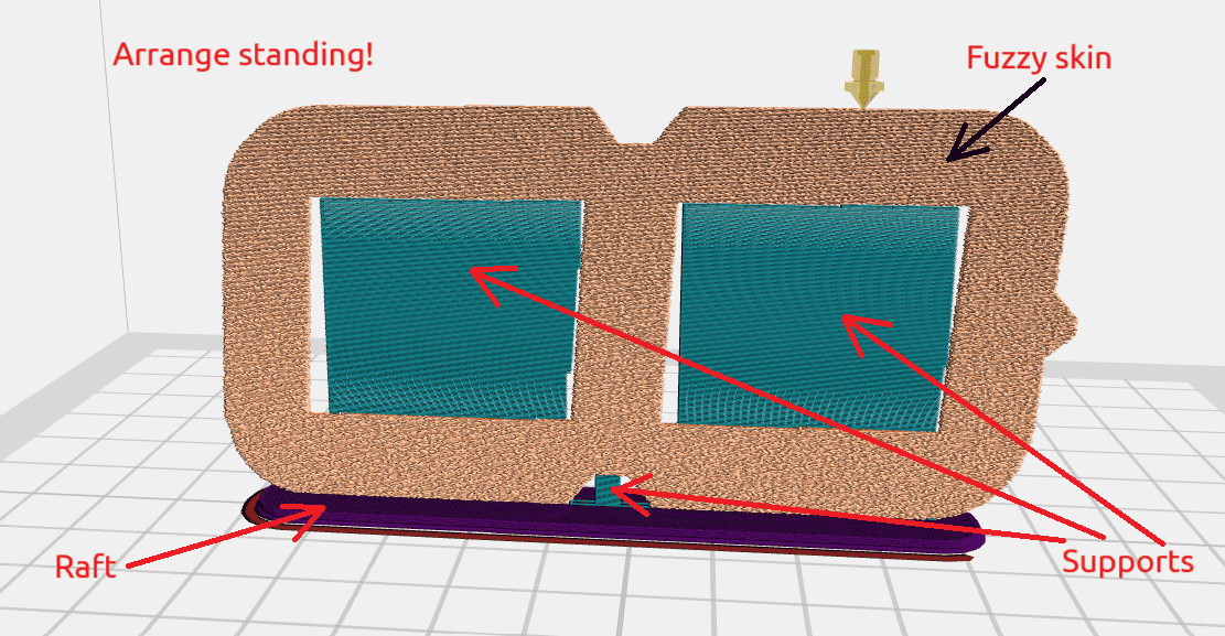

А прозрачную часть обязательно стоя печатать? хоть убей не могу ее стоя нормально напечатать....

Обязательно стоя и обязательно с нечеткой оболочкой, иначе будет плохо рассеивать. А чтоб она стоя печаталась и не падала, нужно использовать плот.
Что именно у вас не получается?

Плот - это же обычная поддержка? ну буду пробывать с площадью. отваливается цифра.

Плот это подставка снизу, типа юбки но толще и очень мощная (см. рисунок, внизу фиолетовым).
