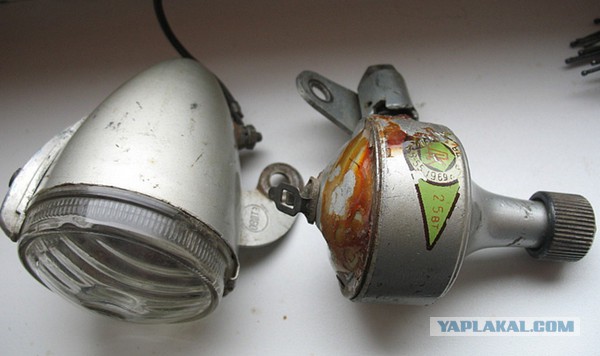

Guaho_150 писал(а):
но в дождь такой вариант плох из-за сильного проскальзывания.
В мои школьные годы, за неимением альтернатив, приходилось пользоваться такой советской "динамкой". В конструкцию внес некоторые изменения, а именно - установил ротор на два подшипника и заменил прижимной ролик на шестеренку с острыми зубами. Получился отличный генератор - почти безшумный и не проскальзывал ни в дождь ни в снег. Поначалу были опасения что острая шестеренка пропилит покрышку, но получилось в точности до наоборот - шина съедала зубья шестеренки, приходилось периодически затачивать.
Динамка у меня была старого типа - как на фото. У нее прижимной механизм намного более качественно сделан.
Похожа на родную... Я вот где-то читал, что ставят вместо неё пробку от пива или лимонада... Но пробка слишком "зубастая" -
рисковать новой покрышкой не стал... :))
