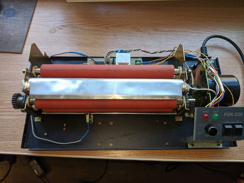

Если автор не возражает, то продолжу тему.
Давно планировал перейти на фоторезист, но все ни как не попадался дармовой ламинатор)))
А тут обанкротилась строительная фирма и оттель мне перепал ламинатор FGK-220 на нем был конкретно прожарен один вал, вал восстановил, обычным авто герметиком красного цвета, прошлифовал вал на круглошлифовальном станке в центрах.
на фото видно разделение основного вала и дополнения , темная полоса это спец праймер, хотя полагаю и без праймера бы легло.

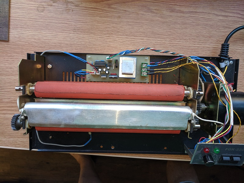

Применил LM324 - регулятор ШИМ работает.
При указанном R5 компаратор работает как триггер, работать стало только при R5=5.1к.
Плата во вложении, .На плате указан именно R5=5.1к
От старой платы использовал транс, микросхему LM324, и по мелочи. Родным остался датчик температуры.
Всем удачи
