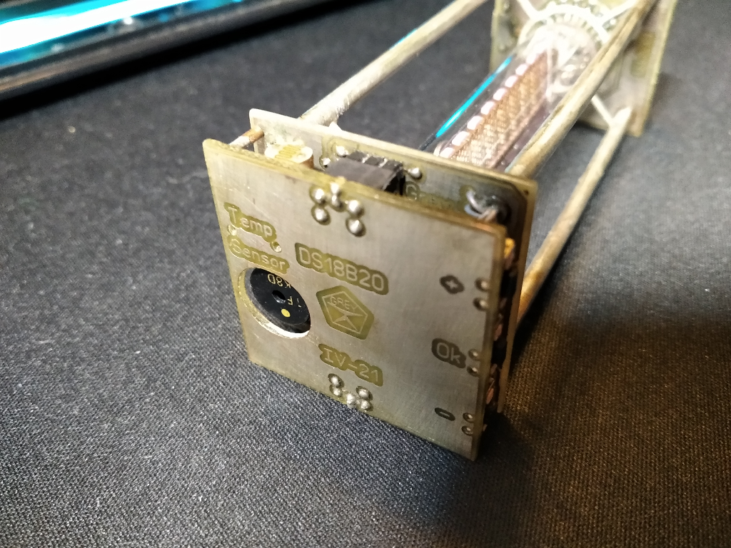

Вечер добрый, коты.
Собираю потихоньку часики на ИВ-18... Маленький вопрос...
Преобразователь на SN6501, зелёное колечко 10х6х5 (заказала на Али), обмотки 40+4+1 (где-то здесь были данные по трансу)...
Писка нет, SN-ка не греется, вроде работает, но вот на выходе (конденсатор по высокому 33мкф, и нагрузочный резистор 100к) -76 вольт как-то напрягает... Измеряю мультиметром... Может я что-то делаю не так... :shock:
И еще... я так понимаю, что в схеме на SN-ке конец и начало обмотки критичны только для средней точки обмотки (место соединения обмоток), а концы не важно как подключены... или же я все-таки ошибаюсь... :)

100к для этого преобразователя практически холостой ход. Возможно, половины анодной обмотки включены неправильно и получился удвоитель.
Начало одной половины обмотки должно быть соединено с концом другой половины. В этой схеме это касается всех обмоток.

На накальной обмотке нагрузка есть?

День добрый.
А накал-то я не подгрузил... :)
Чем его можно подгрузить?

Проще нагрузить для проверки анодное питание. К примеру, 2кОм 2W

Нагрузил анодную обмотку резистором на 3.3к...
Напряжение стало -41В...
Уже интереснее, но все равно многовато...

Нормально в импульсном режиме.

Подключите накал, станет ещё меньше.
