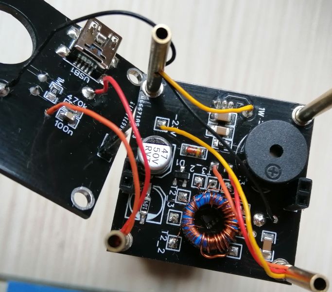

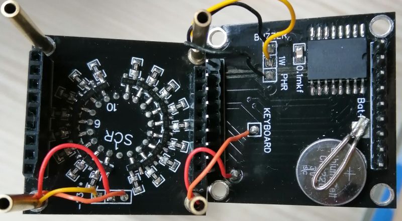

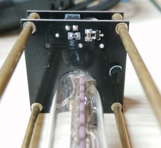

... на готовых платах дорог не видно, номиналы не подписаны, паяю вслепую.
Привет,
нужно перед пайкой изучать схему, а не паять вслепую. И платы изучать если они "чужие" :kill:
Потом будешь писать в фомум - спаял по вашим фото, помогите НЕ работает... почему-то :)) :)) :))

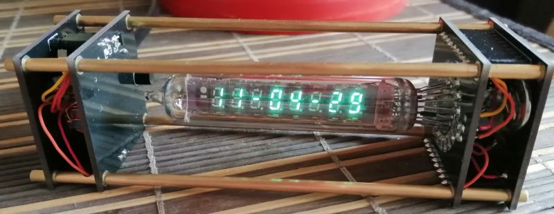

С помощью карантина как раз допаял и запустил эти часы на черных платах ИВ-21 и зеленых круглых ИВ-18.
Постараюсь сделать фото.
Обе реализации в плане разводки плат, сборки - это еще тот геморрой. Не инженерный подход.
Тем кто планирует собирать часы на этих платах - подумайте 100 раз перед этим!!!
Запихнуть провода в трубочки дольше чем спаять сами часы.
А кругленькие платки с ИВ-18, даже не знаю куда засунуть, может в ..Оппу.
Спаял и валяются - прикольно да ...
Суть басни такова - нужно учиться делать герберы, и у тех же китайцев заказывать свои платы, а не "кем-то под себя деланные".

Re: Миниатюрные часы на вакуумно-люминисцентном индикаторе ИВ-21
Фото черных плат под ИВ-21

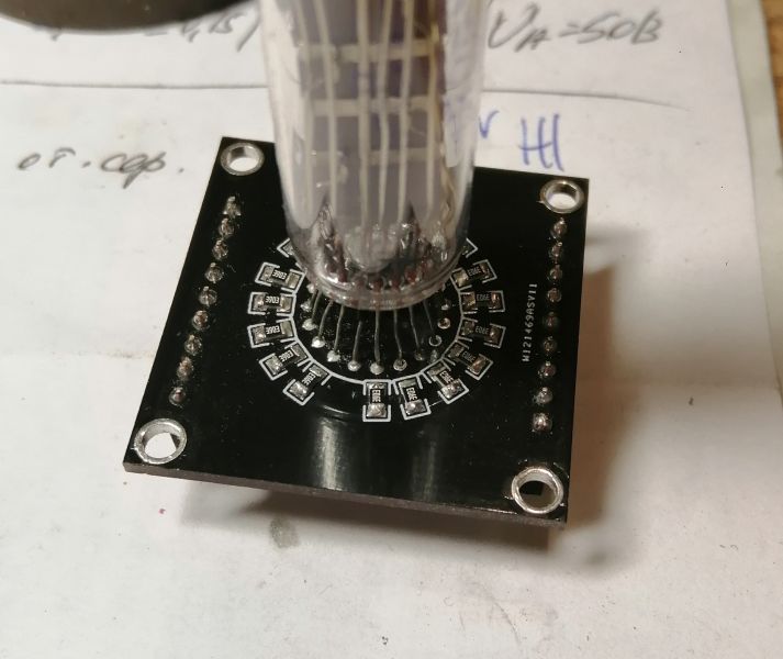

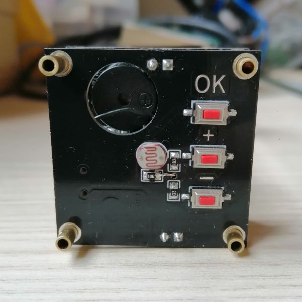

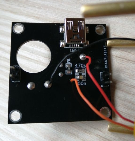

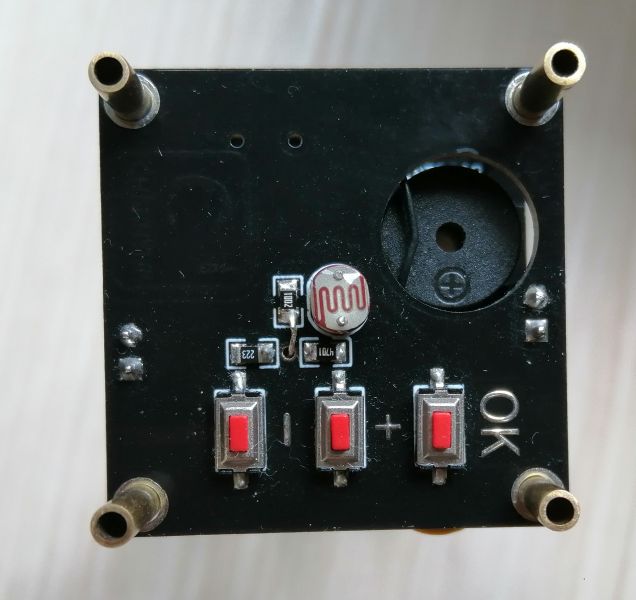

СпойлерИзображение Изображение Изображение Изображение Изображение Изображение Изображение Изображение Изображение Изображение Изображение Изображение Изображение Изображение Изображение Изображение
На плате где расположен ИП, у автора печатки место под 2 кондера 4.7мкФ.
Я поставил один на 47мкФ, а на место второго нагрузочное сопротивление 100К!!!
Я раньше уже писал - без нагрузки напряжение на выходе ИП, то которое должно быть 30-40В, может быть 50-70В.
Т.е. намного больше расчетного напряжения.
Из-за чего кондер на выходе рассчитанный на напряжение 50В сдохнет, и вы будете писать сюда же - нету анодного ((( помогите!
И еще, среди кучи ИВ-18-ых нашел экземпляры на черной подложке.
У них визуально цифра нееемножко больше, или начертание другое, и она кажется больше, или изящнее.
