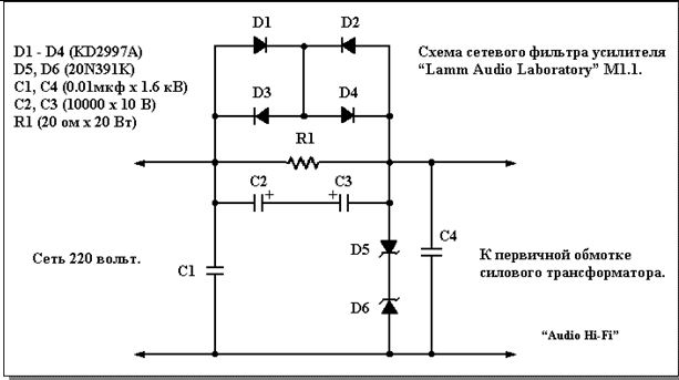

Такая схема мне вполне по силам, только стабилитроны и некоторые транзисторы найти, остальные комплектующие уже есть! Но вот вопрос..., а зачем оно надо, если наш усилитель не требует стабилизации по току и напряжению, не через чур ли такая заморочка ? Думаю тут более актуален сетевой фильтр, нежели стабилизация... Я конечно могу и ошибаться, но это моё личное мнение на данный момент, поправьте пожалуйста если я не прав!
Комментарий к файлу: Сет. фильтр В. Шушурина. Диоды Д1-Д4 могут быть затруднительными в приобретении! Схема рассчитана на транс 300Вт.

Ладно, предположим, что так и есть, но в предоставленной вами схеме на выходе 19В, а про ток вообще ни чего не сказано, да и входное напряжение в 40В выдержит ли она (данная схема), как быть? И как я понимаю коммутация выводов с вторичек у меня должна быть 20В+20В (параллельное подключение)+диодный мост и подключить это всё к одному плечу этой схемы и аналогично поступить со вторым плечом, я верно мыслю?
