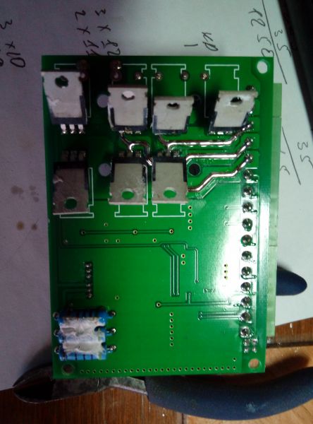

 Заголовок сообщения: Частотный преобразователь
СообщениеДобавлено: Пн мар 11, 2019 22:44:50
Зарегистрирован: Сб апр 09, 2011 18:06:19
Сообщений: 20
Откуда: Odesa
Знаю, что не в тему, но найти сам никакой информации не могу. Подскажите кто знает или где поискать.
был у меня такой комплект
Сжег частотник по неаккуратности.
внутри ничего сложного в принципе, три драйвера ключей, ключи и контроллер (на картинке он выпаян 16 ног, стабилизатор +5В тоже выпаян, проверил отдельно, он исправен, но в плате его что-то садит, очевидно контроллер).
Частотник молчит совсем, светодиоды работа/авария не горят.
На микросхеме название затерто. Назначение основных выводов я определил.
Может кто знает, что это за микросхема (16 ног)

Какой-то контроллер с питанием на 4 и 3 ноги. Вариантов ну очень много...

Замена контроллера вам не поможет, его еще прошить нужно .
