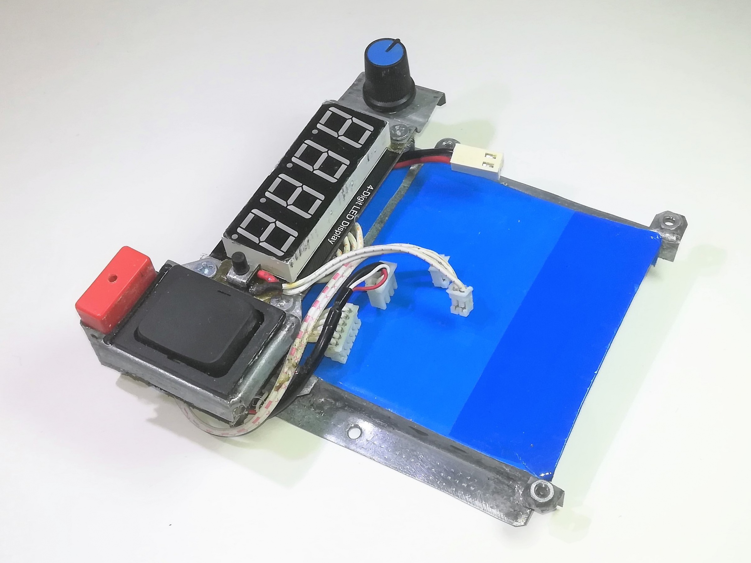

Пару лет назад тож захотелось единым модулем - получился однокристальный "крутилкопоказометр". Почти без деталей :) На фото рабочий вариант с цифрами 0.36" (вполне различимо, сам очкарик), размеры платы 70х25.
СпойлерИзображение Изображение Видео в работе на реальном частотнике
HEMETCкий архив: H8K на yandex-диске = H8K на google-диске
Показометры на Arduino и другие Восьмикруты (схемы, платы, прошивки, фото)

Сообщений: 2954
Индикатор пойдёт. На задатчике, да и вообще, блокировочные конденсаторы по питанию 0,1мкф всегда старайтесь ставить ближе к ножкам микроконтроллера. На задатчике также конденсатор с 4 ножке или вообще не ставить, или поставить в другом месте не через петлю, а то получается он до ножки минуса контроллера идёт через контур в обход всей платы. И конденсаторы электролиты полярностью наоборот.
Питание можно общее. Расположение блокировочных конденсаторов и проводов по отношению к силовым более существенно.

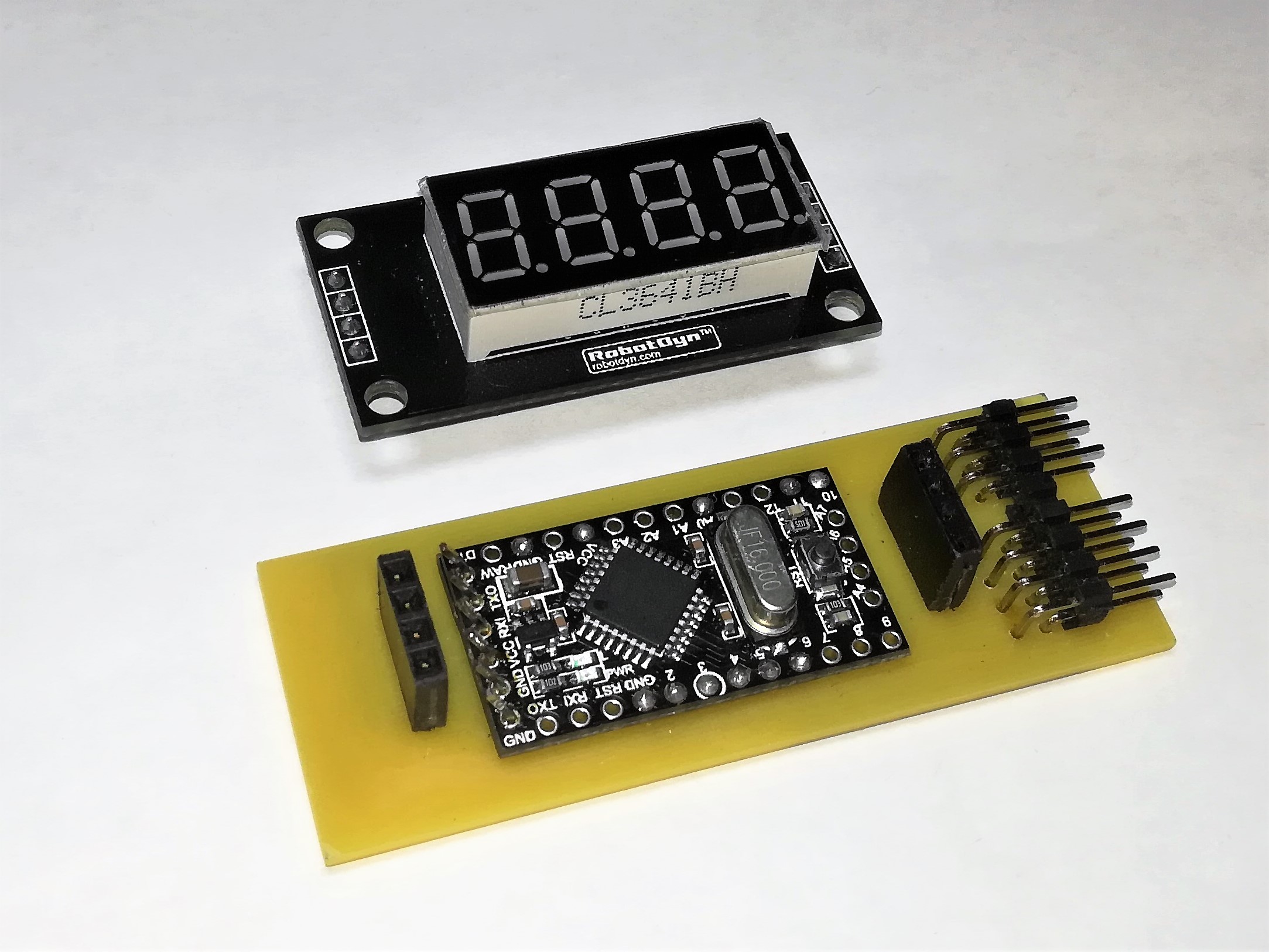

Скетчем не поделитесь для этого чудного устройства? :roll:
Проверенная версия (та, что на видео) со схемой давно здесь
Альтернативный показометр с крутилкогенератором на Arduino ProMini для прошивки на 75 Гц.
Это, в принципе, то же самое, только на печатке (на видео навесной монтаж, здесь неключевые порты иначе развел). Почешу на выходных, выложу платку и софт для нее.
Только помните, что у дисплея на дырках по углам, скорее всего, будут земляные полигоны. Они хоть и в лаке были, но фольгу срезал с двух сторон и на всякий слюду проложил (корпус - металл).
