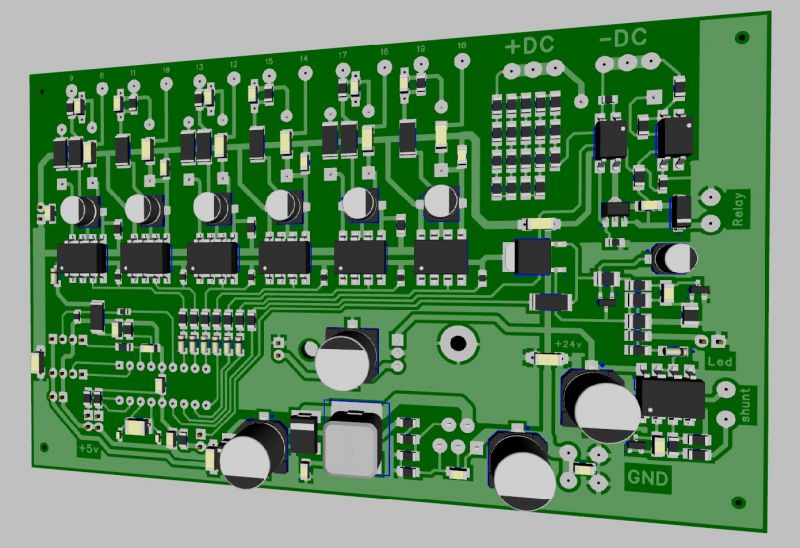

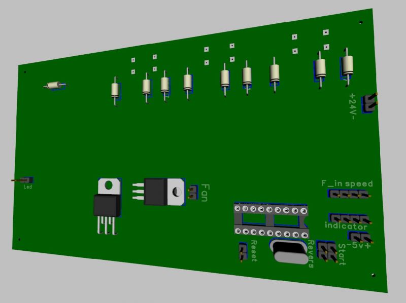

Прекрасный проект!!! Ув. DC-AC, собрал Вашу конструкцию 50-75Гц с крутилкой и тумблерами пуска и реверса+, проверил на лампочках, все прекрасно работает. Но именно у МЕНЯ есть проблема - из-за отсутствия финансирования :)), как пенсионер, не смог приобрести нормальные транзисторы, поставил то, что было, а именно RJP63F3 на 630v, а они оказались без обратных диодов, затворные резисторы по 33 ома. Поставил на транзисторы супрессоры на 440v. Когда попытался подключить двигатель, то при 10 герцах супрессоры стали дымить. А можно-ли поставить на транзисторы внешние диоды, если да то какие и надо-ли их устанавливать на радиатор?
Двигатель будет на 550вт.
Плата разведена в DipTrace на SMD компонентах, стабилизатор 5v на LM2576 совсем не греется, для вентилятора предусмотрен 7812, вместо 82кОм (не нашел такого необходимой мощности) установлены SMD резисторы 1206 на 4.7кОм 19 шт. Устанавливая вместо некоторых нулевые перемычки легко произвести подстройку напряжения включения реле.
Если кому то понравится плата то могу выложить файлы в DipTrace.

Диоды надо серии ULTRAFAST (50-100 nS) на напряжение не ниже 600 В и соотв. ток.
Спасибо, а HER508, Диод 5А 1000В 75нс подойдут? Двигатель 550вт.

Ну для 550 Вт по идее должны. Даже после прогрева до 100 градусов смогут пропускать 2.5А.

icewoolf : Если кому то понравится плата то могу выложить файлы в DipTrace.
Выложите если не сложно !!!

Зарегистрирован: Сб фев 23, 2019 12:53:08
Сообщений: 14
"Jekas1407"
Плата под 50-75Гц с крутилкой и тумблерами пуска и реверса+
Собрана и проверена, вроде ошибок нет, т.к. работает.
Нумерацию элементов старался сохранить с оригиналом, номиналы вроде то-же, но все таки при наборе платы старайтесь сверять.
Управление.rar [84.98 KiB]
В архиве схема и плата в формате DipTrace. Выложить по отдельности не получилось, почему-то могу загрузить только один файл.
Если будете ставить DT, то в свободном доступе есть ключ, который расширяет возможности бесплатного пользования до 4-х слоев и 1000 выводов.

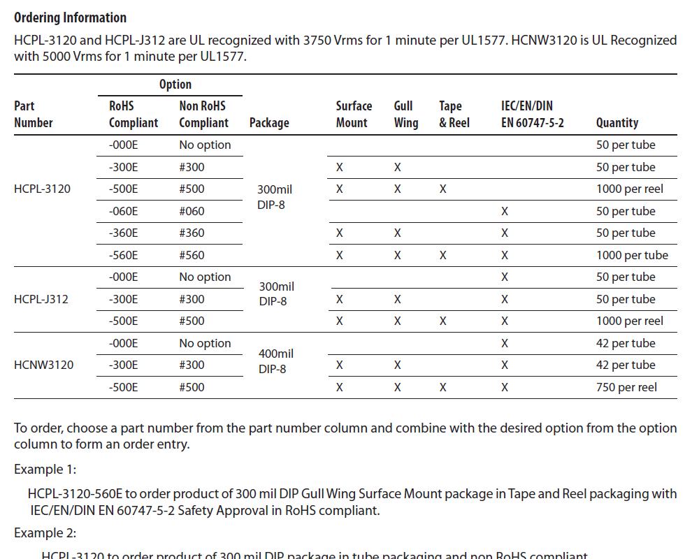

А относительно применяемых HCPL3120 и аналогов есть мнения?
По поводу -000E и т.п. в даташите же написано - это RoHS директивы по экологии, содержание свинца там. В общем нам на них пофиг вообще.
Эверлайты EL3120, судя по даташиту, полные аналоги. даже чуть шустрее.
На 188-й странице, кстати это было.
Как близкий аналог, обсуждали TLP250, нога-в-ногу с 3120, но двухамперные
А вообще можно просто сравнивать даташиты.

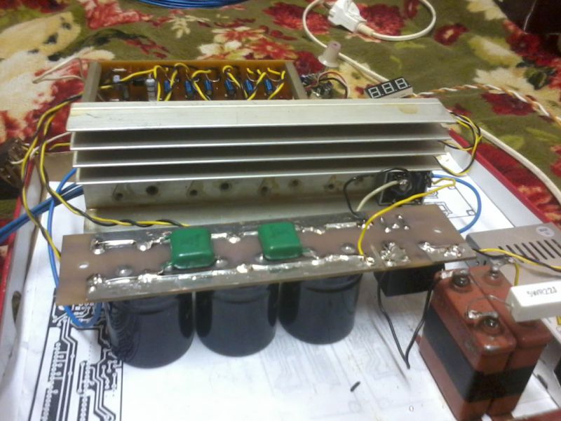

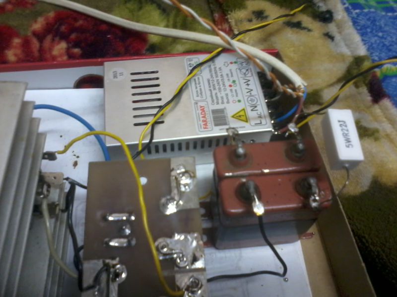

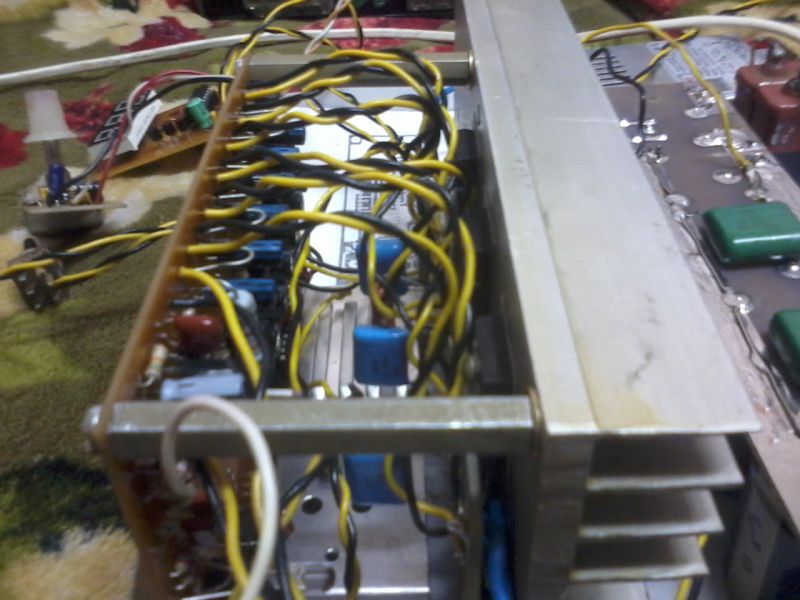

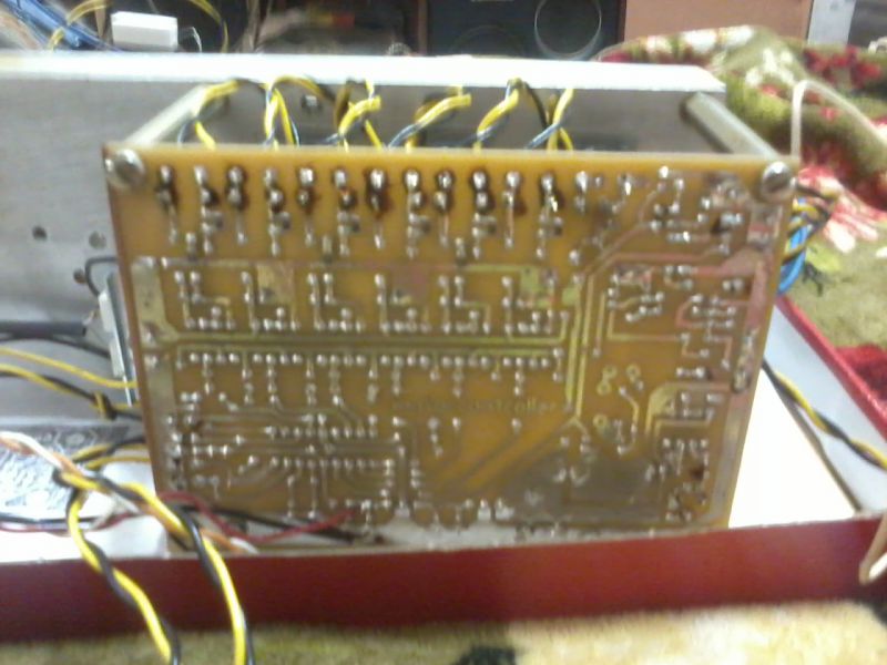

Здравствуйте всем!! Собрал данный частотник более или менее в кучу. Осталось все это запихать в корпус. Пока вот что получилось:
Последний раз редактировалось паша.RU Вс фев 24, 2019 17:05:09, всего редактировалось 2 раз(а).

t56, 000Е и подобные коды ещё определяют тип ножек, вот из даташита
300Е - поверхностный монтаж (Surface Mount)
По транзисторам на 4кВт ответ один - нужны нормальные. G4PH50UD в предел, также IRG7PH37K10D, IRG7PH42UD(шустрые, в прокачку затворов можно увеличить резисторы), STGW30N120KD, ещё мощнее STGW40N120KD, IKW40T120. Если компрессор с полной загрузкой мотора, то Бульдюк нужен.
Сообщений: 14
"LexOn07"
Что-то не очень!!!
Завтра на работе подключу и сфотографирую.
