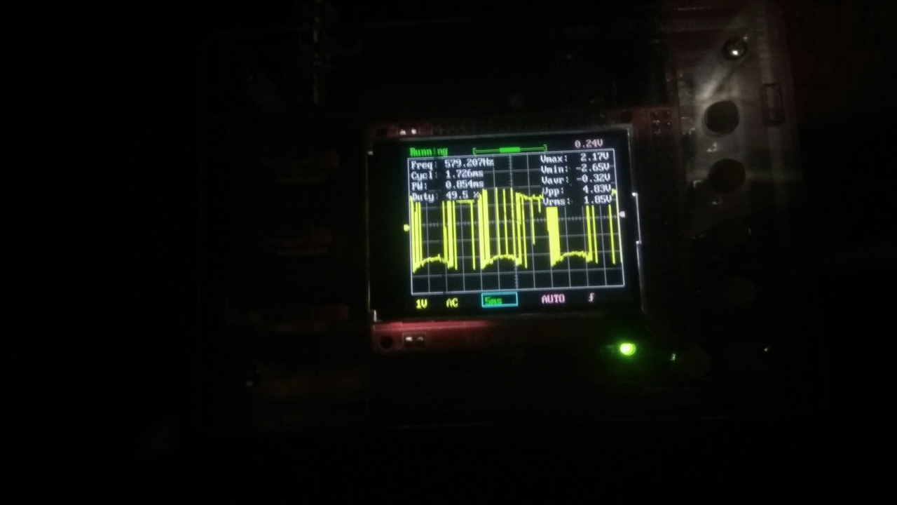

Всем привет! После подключения выводов 8, 12, 16 минусу питания для проверки драйверов осциллографом, как указано в инструкции, вся плата в коротком замыкании. Монтаж платы проверял. Все HCPL между ног 8 и 5 звоняться как диод. Вот от туда и замыкание. 2 партии HCPL звоняться одинаково. Так быть должно или нет? Что может быть не так?
Только что померял на своей плате - если в режиме сопротивления, то 5 и 8 не звонятся совсем, если в режиме прозвонки диодов, то в одну сторону прозванивается как диод с напряжением 0,45в, в другую - нет. Может одна HCPL пробита? Тогда все правильно, надо отключать по очереди.
Спасибо! Да оказалась пробита одна HCPL. После включения получил вот такой сигнал.Норма ли это? Щупы были на верхнем и нижнем драйвере, вывод на затворы. Как на меня то больше похоже на помеху. :))
