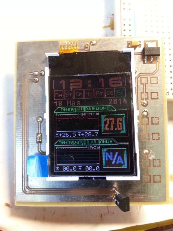

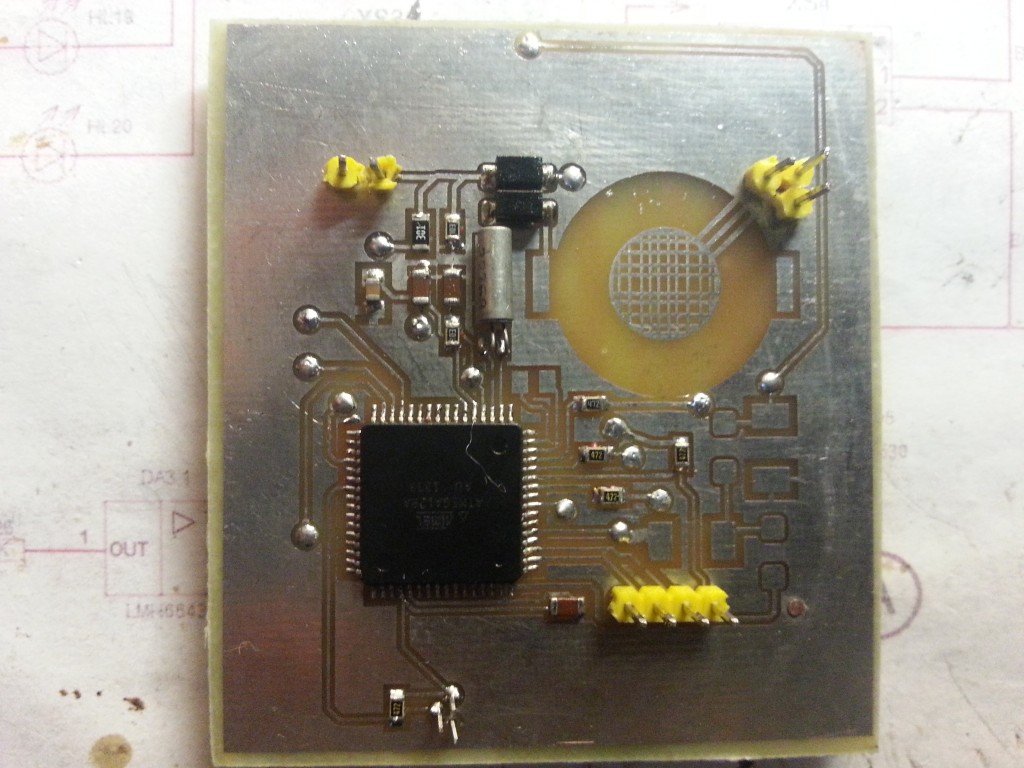

СообщениеДобавлено: Вс май 18, 2014 13:45:33
Зарегистрирован: Вт сен 24, 2013 22:07:08
Сообщений: 55
Откуда: Краснодарский край
Доброго дня всем , понравился данный термометр, решил собрать чуть по компактней в корпусе от выключателя. Пока собрал только печатку, все работает .Выкладываю печатку и несколько фоток. Автору большое спасибо за термометр. :beer:
Комментарий к файлу: Печатка
04.jpg [155.6 KiB]
nokia 1616.zip [128.23 KiB]
03~1.jpg [148.33 KiB]
02~1.jpg [115.11 KiB]
Комментарий к файлу: Печатка.
01~1.jpg [107.35 KiB]
