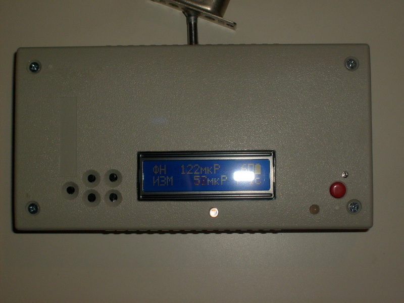

Всё, собрал. :)) Правда с корпусом облажался. Не в той крышке окошко под дисплей вырезал. :)

Ну что же, отлично!
А насчет того, что не в той крышке... Шурупами, которые теперь оказались наверху, можно прикрепить тонкое оргстекло, подложив под него красиво напечатанную картинку. Идея, правда, не моя :)
