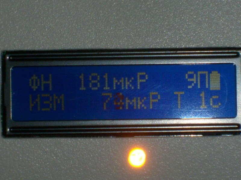

СообщениеДобавлено: Пн апр 29, 2013 20:17:42
Карма: 14
Рейтинг сообщений: 152
Зарегистрирован: Пт фев 24, 2012 21:35:01
Сообщений: 470
Откуда: Россия Краснодар
Всё, собрал. :)) Правда с корпусом облажался. Не в той крышке окошко под дисплей вырезал. :)

Ну что же, отлично!
А насчет того, что не в той крышке... Шурупами, которые теперь оказались наверху, можно прикрепить тонкое оргстекло, подложив под него красиво напечатанную картинку. Идея, правда, не моя :)
