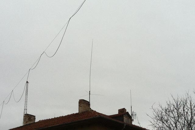

Как раз разговаривал с коллегой.При напряжение питания 13,6 в мошность не больше 30w при токе покоя в 120ma.
Выдает 40 ват при токе покоя в 1 ампер...понятно перебор.Как раз мучаюсь с irf520 irf530 сними ничего не получается.
Неудается отрегулировать ток покоя, а когда транзисторы на гране открытия после выключения входяшего сигнала идет самовозбуждение.Много раз менял кондики П фильтра и катушку,сделал вторую плату,пока ниче не помогает.
Максимум из за любопытства на 1 транзистори выжал 7 ват при входе на 4 вата(смешно).
На следушей неделе будут irf 510,посмотрим что получится.
Антена(посередине) для св усилителя
http://img.radiokot.ru/files/94376/medium/94o59h6f5.JPG
п.п.
Жду фотки работаюшего усилителя от коллеги.

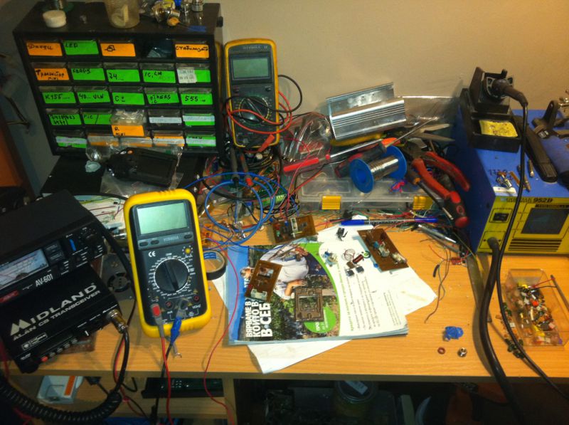

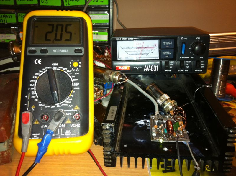

Провода и питание в порядке 13,6в 16амп.После очистки и передела платы самовозбуждение пропало.
Нашол любопытную информацию: irf510 атаковать с 2-4w,irf520 6-8w,irf530 8-10w.
У меня выход на 5w.
Из irf530 "выжал" 3 вата :) при входе на 5w
из irf520 выжал почти 9w при входе на 5w описание и фото следует.
Сопротивление 1 к заменил 2,2к : сопротивление 10 к заменено 8,2 к.
В П фильтре самый лучший результат вместо кондера 300 пф -несколько штук в капацитете больше 900 пф.
Дросель разтянут на "максимум" :).Кондер на 200 пикофарада нетрогал,дает самый лучший результат.
Вся цепь на прием убрана(все между кондерами 51 пф)
Жду транзисторы irf510,уверен что сними сработаемся.
Я уже уверен что все дело в транзисторах,при трех разных производителях транзисторы работали поразному.

На картинке вижу у вас мультиметр подключен как амперметр, я бы так на вашем месте не делал. Выставить ток покоя ладно, а чтоб мерить токи в работе, лучше пользоваться стрелочным с шунтом. Я свой прибор таким же образом спалил. Но у меня их 4 было, сейчас 3, у вас наверное он один. Да и если тонкие провода у щупов, то просадка напряжения может быть. Какое напряжение питания на самой плате у вас во время передачи?
И можно фото конструкции покрупнее?

Вы правы,спалить легко но нестрашно,4 штуки в запасе.
Сопротивление включено после дроселя,это выжало еще немножко мошности.
Плата выглядит"неочень" сто раз перепаивал.Дросель растянут,это дало еще почти 2 вата сверху ,если продолжить растягивать то мошность уменьшивается.

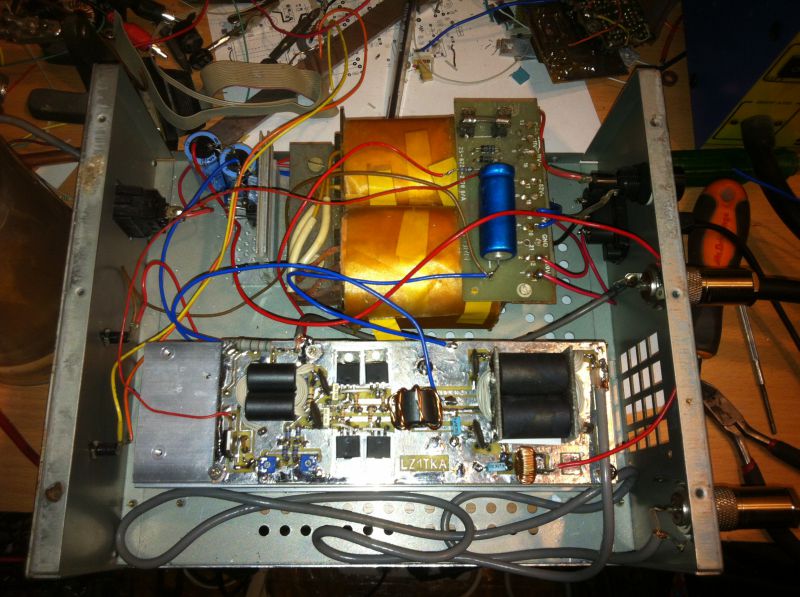

Усилитель работает но очень плохо.Паять эту схему не стоит поэтому спаял другую.
 Заголовок сообщения: Re: Усилитель Си-Би
СообщениеДобавлено: Сб мар 15, 2014 17:46:32
Карма: 76
Рейтинг сообщений: 782
Сообщений: 3714
Откуда: Краснодар
ГЫЫЫЫ :)))
Всё таки решил колечки поставить! :beer:
Я так понимаю у вас напряжение питание осталось прежним, а сколько данное устройство потребляет току и что на выходе получается?
Схемку можно?

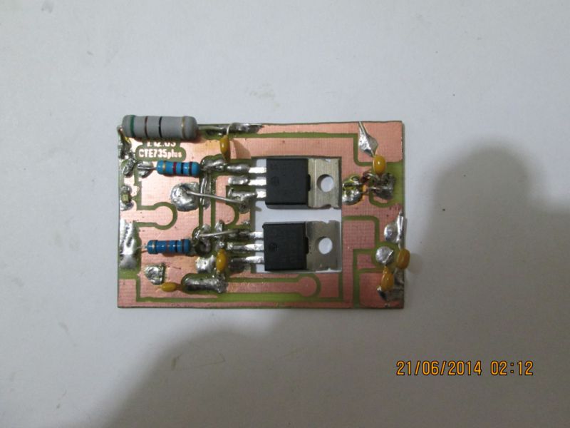

СообщениеДобавлено: Сб июн 21, 2014 01:37:37
Зарегистрирован: Вс июн 01, 2008 20:08:27
Сообщений: 56
Откуда: Ижевск
Катушки пока не установил. :))
