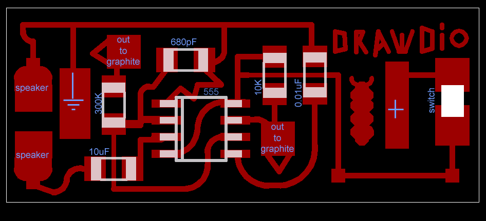

Прошу глянуть глазком правильно ли сделал.NE555 B DIP-корпусе.
Кто захочет стащит :))
Правда 555 зеркальнo надо запаять.

И смд вариант.Прошу ответить правильно ли розведены платы.
Ошибка в соединении 2 и 6 выводов.
Решение:Переместить 300кОм вправо вверх.
После его плата работает

Собрал по своей смд плате (выше) (!!!!в посте написал ошибку С 6 И 2 ножкой в плате,она легко устраняется!!!!)
Работает только на немножко влажной бумаге.Надо карандаш 9В наверное.
К конденсатору (плата не при мне,так что тыкать надо експерементально ) параллельно 0.1мкф надо еще.Тогда частота приятнее будет.

Что-то у вас печатные платы громоздкие! Меньше 5-ти см не бывает! :facepalm: Посмотрите мою, где-то 2 на 3.
Drawdio_1.LAY [37.49 KiB]
