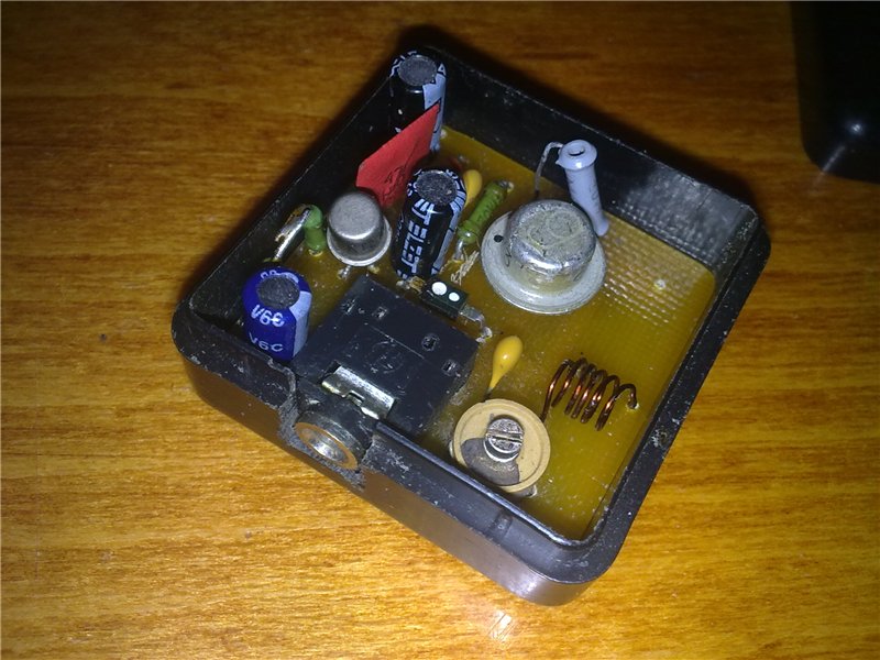

Вот сегодня :solder:

Он у тебя уже работает?
Просто когда ты его включишь - разочаруешься. у тебя антеной будут все провода что подключены к передатчику, а от антенны зависит частота - она у тебя не согласована с выходом.
чтобы этого не было, все провода кроме антенны надо подключать через индуктивность 40-100мкгн.

Установил антенну :)

А как бы вы разместили элемент питания? :?
