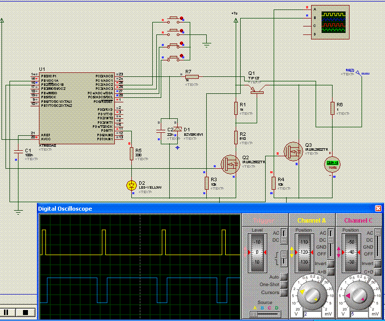

СообщениеДобавлено: Пн янв 04, 2010 10:58:43
Рейтинг сообщений: 48
Зарегистрирован: Сб фев 02, 2008 10:51:52
Сообщений: 599
Откуда: Khabarovsk
Проверил в протеус, работает по алгоритму.
Комментарий к файлу: рисунок Proteus
.GIF [55.59 KiB]
