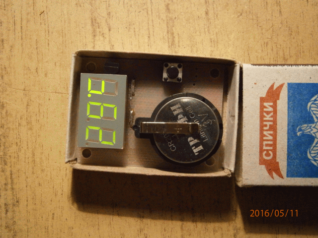

Stinger писал(а):
Сегодня родился ещё один ГНОМик.
Иная разводка, индивидуальная прошивка. 3 сегмента общий анод, с кнопкой.
Индикатор и кнопка вырваны из старого АТ-корпуса системного блока.
Просто отличный прибор! Аналогов по простоте и повторяемости ещё поискать.
Ток потребления от нулёвой батареи CR2032 - 41мА в работе, во сне 0!
Автору РЕСПЕКТ и УВАЖУХА !!!
Сегодня родился ещё один маленький ГНОМик.
Уменьшенная версия предыдущего. Как и в первой версии - иная разводка, индивидуальная прошивка. 3 сегмента общий анод, с кнопкой.
ток потребления от годовалой батареи CR2032, которая стояла в первой версии - 37mA
Огромное спасибо Михаилу, за помощь в создании этой версии!

Отлично вообще. Очень компактно вышло. :beer:

Может речь шла про привязку к кнопке термометра? :tea: С новыми версиями каюсь, вообще рук не хватает. Еще до кучи козу станок ЧПУ себе купил, чтоб совсем весело было... Версия с пищалкой в принципе не проблема, только вариант без транзисторов мне очень не нравится.

musor писал(а):
а МК от анодных токов не поплохеет ли если ключи разрядов не ставить..???
Потому и говорю
Я лишь надеюсь на то, что резисторы будут установлены на каждый сегмент, а не в общий разряд. Ну и посадил аноды на сдвоенные пины, чтобы хоть как-то разгрузить МК. Дальше все на совести собирающего, готовую конструкцию с ключами выложу, думаю.
musor писал(а):
версия до 250гр возможна?
Так датчик-то до +125. Это нужно что-то типа KTY84/130 использовать. Но это принцип совсем другой, ему АЦП нужен. Чего у тиньки 2313 нет...
