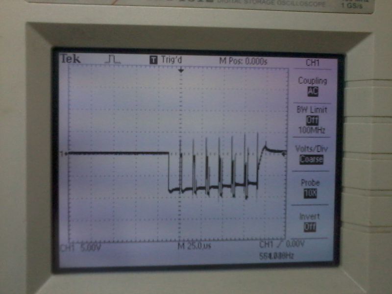

Всем Здравствуйте!
IOPA4 писал(а):
Согласен, но при 9 витках...
До этого варианта было 30 витков в 2 провода, результат тот-же.
mr_kot писал(а):
а именно на конденсаторе С4
А минус С4 не к минусу-ли питания подключён? Докладываю. На выводах С4 сейчас 36,2 В, и я не понимаю, как там может быть что-то другое, поскольку 24 (питание)+10..12(добавка)=34..36 вольт на С4.
Менял ещё раз МС, транзисторы и диоды, игрался с разводкой минуса, ничего не помогает.
Подключил осциллограф. Интересная картина на выводе 8 МС!
http://img.radiokot.ru/files/108638/med ... c1yr3s.jpg
Такое впечатление, что МС пытается стартонуть с частотой 600...1000 Гц, а внутри этих "стартов" нормальная пачка импульсов. Такая-же картина и на базе VT1 и на затворе VT2. С1 тоже менял.
Когда отключаю питание, пока разряжается С3, на выводе 8, на короткое время появляются нормальные импульсы с частотой 60 кГц.
От нагрузки ничего не зависит. в пределах 0,1...2 А всё одинаково. На выводе 5 МС 1,27 В.
Я в тупике.
Ну в даташите картинки есть, этот момент поясняющие... она так стабилизирует напряжение. Кстати, по 24В стоит конденсатор, желательно достаточно большой емкости и качественный, и желательно как можно ближе к преобразователю?
Да, в даташите есть. Мне не понятно, чего ей не хватает, что-бы выйти в нормальный режим работы?
Конденсатор имеется, 1000*35, установлен в непосредственной близости к верхнему по схеме выводу DR1. С2 зашунтирован плёнкой 0,1 мкФ.
