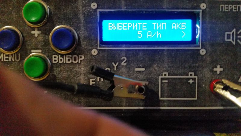

Думал продать его как антиквар, но жалко, иногда выручает. При -30-40 , когда все импульсные и модные, типа ЗУ на Атмега16
http://img.radiokot.ru/files/109021/med ... 4dx2j0.jpg
нервно курят...
