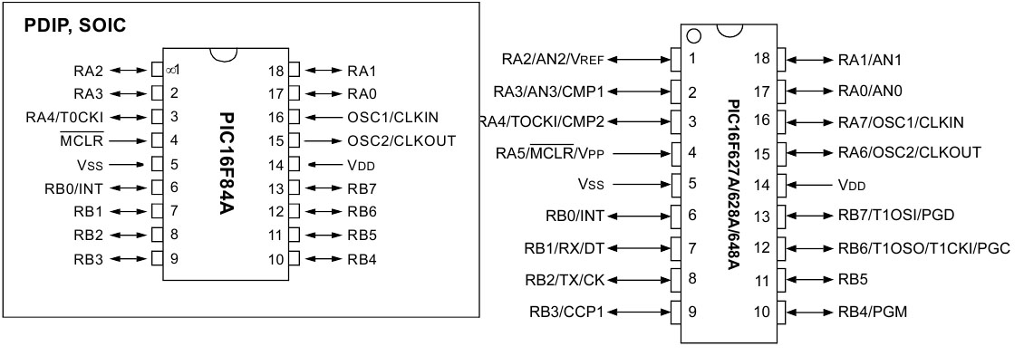

Настя
Нашел в закромах PIC16F84. Ноги совпадают (см. рис) Можно ее поставить? С прошивкой проблем не будет?
uldemir
Верю на слово, даже не буду проверять. Даже раз в неделю по 15 грн. - жирно будет. Тогда на улицу выведу только датчик.

bkost писал(а):
Настя
Прошить можно, но работать не будет. В данной схеме используется встроенный RC-генератор, которого у 84-го нет. Если схему переделать и соответственно изменить прошивку, то можно.

Спасибо! Проще купить контроллер :)
