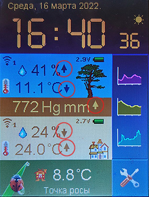

Обновление. В панели метео данных и атмосферного давления добавлены стрелки, символически показывающие тенденцию изменения (подъем / снижение) значений данных с датчиков.
Если свежие значения будут ниже сравниваемых, правее нарисуется стрелка острием вниз, если выше, соответственно - стрелка вверх. Если же значения одинаковы, то ничего и не нарисуется.
Честно говоря, не особо понял необходимость этих стрелок в уже довольно "забитых" информацией метео блоках. К тому же стрелки давления могут "прыгать" из-за разбежки показаний датчиков. И коррекция тут слабо помогает, так как разница у меня между внутренним и внешним датчиками от 8 до 50 Паскалей и она меняется в течение суток.

Допаял передатчики,всё хорошо.Жду плеер и динамик,потом корпус.Идея со стрелками,не подходит,слишком крутая точность.Извините.Автору, Огромная Благодарность,за бескорыстный труд!!!

dina, Я сейчас далеко от кода, это продлится примерно до 5 апреля. По сути логику стрелок надо доработать, но не знаю как. Сейчас, в начале каждого часа, запоминаются значения датчиков и потом они используются, как эталонные, с которыми сравниваются текущие показания и результат сравнения показывается стрелками. Тут еще такой аспект: с изменением температуры и влажности интересна именно "крутая" точность, имхо, так как эти значения меняются быстро - суточный период, как минимум. А вот с давлением - некоторая проблема. Здесь уже нужны направление (и желательно скорость) изменения его, за несколько часов. И тут начинают вылезать старые проблемы, которые я решил не решать, простите за тавтологию, ввиду их обширного разнообразия.

Да со стрелками,не стоит заморачиваться. Просто это идея пришла в голову ,когда я собрал базовый блок. А как допаял передатчмкм,то увидел высокую точность. Я в этом не сильно понимаю,нельзя сделать,чтобы на кнопке вызова графиков,эти 3 графика отображали текущую тенденцию параметров (тем-ра,влажн.,давление) ,чтобы не заходить в меню графиков? А в настройках сделать выбор ,какой датчик отображать на кнопке вызова графиков ,дом или улица.Уж очень хочеться,чтобы график давления был на глазах.Хотелось бы максимум информации,без лишних движений.Спасибо.
