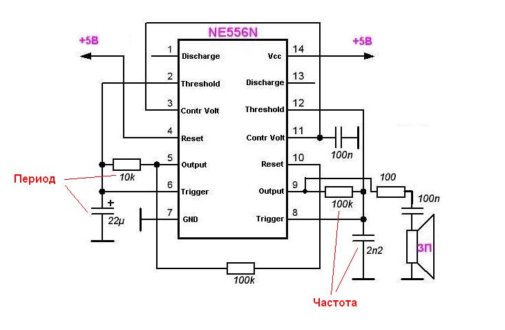

Доброго времени суток.
Прочел статейку, первое что пришло на ум - собрать прибор для практических занятий мозгофилией.
То есть приборчик , который раз в 5-6 минут, подаёт сигнал продолжительностью в 3-5секунд частотой 8-10кгц , вот по этой схеме:
Но тут стала проблема - расчёт сразу же показал что ни хера не выйдет, частота и период взаимосвязаны. f = 1:(t1+t2) , то есть с требуемым мне промежутком времени + с длительностью , можно выдать сигнал менее 1гц :evil:
Вопрос: Как всё таки можно сделать сей прибор, по какой схеме?
(в данный момент под рукой несколько таймеров 555 и 556, германиевые и кремниевые транзисторы, несколько ОУ и рассыпуха)

Делал сигнал для часов по такой схемке.
Сигнал 556.JPG [29.41 KiB]

FOLKSDOICH: что в этой схеме менять надо дабы подстроить нужный период, длительность и частоту сигнала?
И + тут как я вижу есть заисимость от сброса

Так понятно?
Сигнал 556.JPG [34.11 KiB]

FOLKSDOICH: от части. В статье вроде написано что в вычислениях частоты, Т1 и Т2 участвуют 2резистора и 1 конденсатор , а тут их по одному. Или их при расчётах 1 за 2 считать?

Так как всё же быть с формулой расчёта? там фигурирует 2 резистора...

Частоту можно было рассчитать суммировав 2 резистора. Длительность сигнала тоже можно рассчитать на одном резисторе, а как быть с периодом ожидания?
t1 = 0.693(R1+R2)C;
t2 = 0.693R2C;
Период ожидания Т2, дял его вычисления необходимо значение Р2. Как быть?
