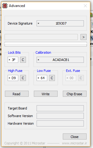

Вы какой программой прошиваете мегу? я В коде визион выставлял фьюзы инверсивно вот этим. Но такого фьюза как SPIEN ТАМ НЕТ. МОЖЕТ В ЭТОМ ДЕЛО?
ATmega8_internal_RC_8.jpg [31.19 KiB]

migvu писал(а):
Если 3231 не работает то будет все сигменты гореть?
Нет, не должно так быть, в крайнем случае 00:00. Здесь просто неверно выставлены фьюзы (инвертированы), и МК настроен на тактирование с помощью внешнего резонатора, а его нет. :( На картинке показаны биты без инверсии, и на сколько знаю в CodeVision тоже. :roll: Т.е. инвертировать ничего не надо выставлять как есть. :roll: Отсутствие бита SPIEN своего рода защита от дурака.

korob писал(а):
Картинку я взял отсюда
http://www.getchip.net/posts/068-kak-pr ... -fuse-bit/
И там чётко написано что галочка стоит значит не запрограмировано. В коде визион галочка означает запрограмированно.Скорей всего фьюзы выставлены правильно.Grey1975 а Вы что скажете про фьюзы правильно выставил? Насколько знаю в авр студии галочка тоже означает запрограмированно

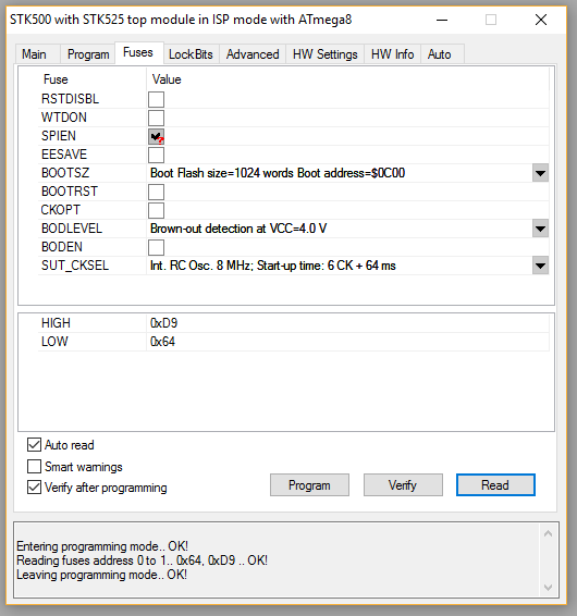

 Заголовок сообщения: Re: Часы на вакуумно люминесцентных лампах из 90-х
СообщениеДобавлено: Вт мар 07, 2017 21:34:43
Карма: 16
Рейтинг сообщений: 279
Зарегистрирован: Ср май 06, 2015 01:32:36
Сообщений: 854
Это работающие в данный момент часы. Разобрал, подключил программатор. Считал fuse.
Для SinapProg
CodeVision у меня нет.
Изображение Инь и Янь - без выпендрежа.
СообщениеДобавлено: Вт мар 07, 2017 22:04:01
Рейтинг сообщений: 13
Зарегистрирован: Ср окт 26, 2016 08:30:43
Сообщений: 191
Откуда: Омск
Ура!!! Заработало!!!! Прошил другим программатором и в чинопрог. Походу проблема у меня с дорогим прогроматором он чегото глючит. Апростой китайский за 100рублей прошил и всё заработало. Похоже и предыдущую схему зря распоял дело было в програматоре!!!! Осталось только добиться более яркого свечения сегментов. УМЕНЬШИТЬ СОПРОТИВЛЕНИЯ НА ТРЕТЕЙ ОБМОТКЕ? и КАКИЕ ПО МОЩНОСТИ ДОЛЖНЫ БЫТЬ РЕЗИСТОРЫ?
Grey1975 Огромное спасибо за содействие!!! Да пошлёт Вам всевышний долгих лет жизни!!! :beer:
