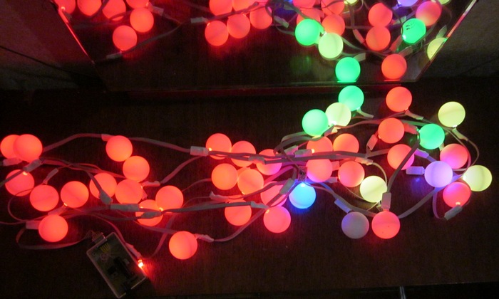

применил шарики для пинг-понга,смотрится супер.https://ru.aliexpress.com/item/Diameter-4-cm-50-pcs-bag-PP-ball-pits-material-no-printing-word-good-hardness-decoration/32626518147.html?spm=2114.13010608.0.122.1bbD2n
может кто изменить прошивку для 42 элементов,буду признателен.
собрал 30 . все работает.решил добавить еще 12 шт, в итоге последние не правильно цвета отображают на некоторых программах

Добрый день. Примите в ряды обладателей замечательной гирлянды. Спасибо автору за сей девайс. Были проблемы с запуском. А именно: последние элементы не корректно отображали цвет, временно решена установкой подстроечного резистора в терменальном элементе. Так же есть глюк в виде запуска тестового режима без его включения (пока не победил). Готов к НГ))).

Собрал данную гирлянду. Всем очень нравится. Проблем при запуске никаких не было. Работает всё чётко. Длина гирлянды получилась 4.5 метра. Даже чуть больше чем у автора. Микроконтроллер использовал pic16f873. Он у меня был в наличии. Прошивка на него тоже годися без всяких переделок.
Самое трудное в этом проекте набраться терпения и силы воли чтобы всё это спаять. Я примерно прикинул, пайка такой гирлянды это 1200 точек пайки.
