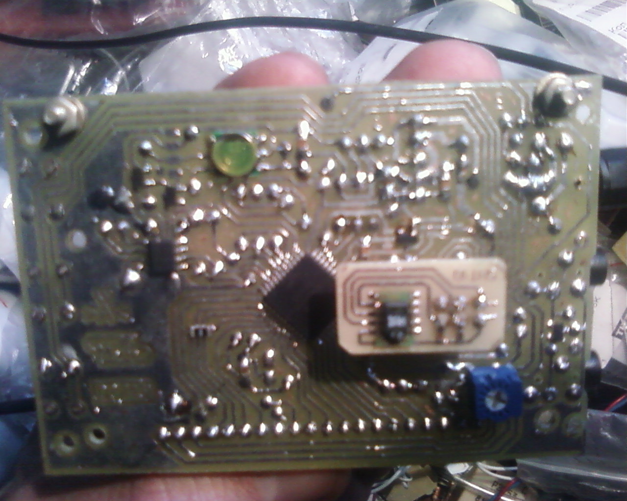

Выложу до кучи (а то сразу как сделал, как то не получилось) свой вариант платы с индикатором WG12864B-AEI-VN, мега 32 смд, НР03М и SHT10, транзисторы в согласовании уровня - 2N7002, стабилизаторы LP2950-5,0 и L78L33, для возможности питания от 6-8В не стабилизированного источника, чуть изменена схема питания подсветки, вместо ключа и резистора - управляемый ШИМом стабилизатор тока. ЖК подсветка янтарная даже при 120-150мА конечно бледноватая , как уже было ранее замечено. Ну какой был , может на WG12864B-TML, бело- синий заменю.
Все сразу и без проблем после прошивки заработало.
Комментарий к файлу: Два варианта платы под разные кнопки.

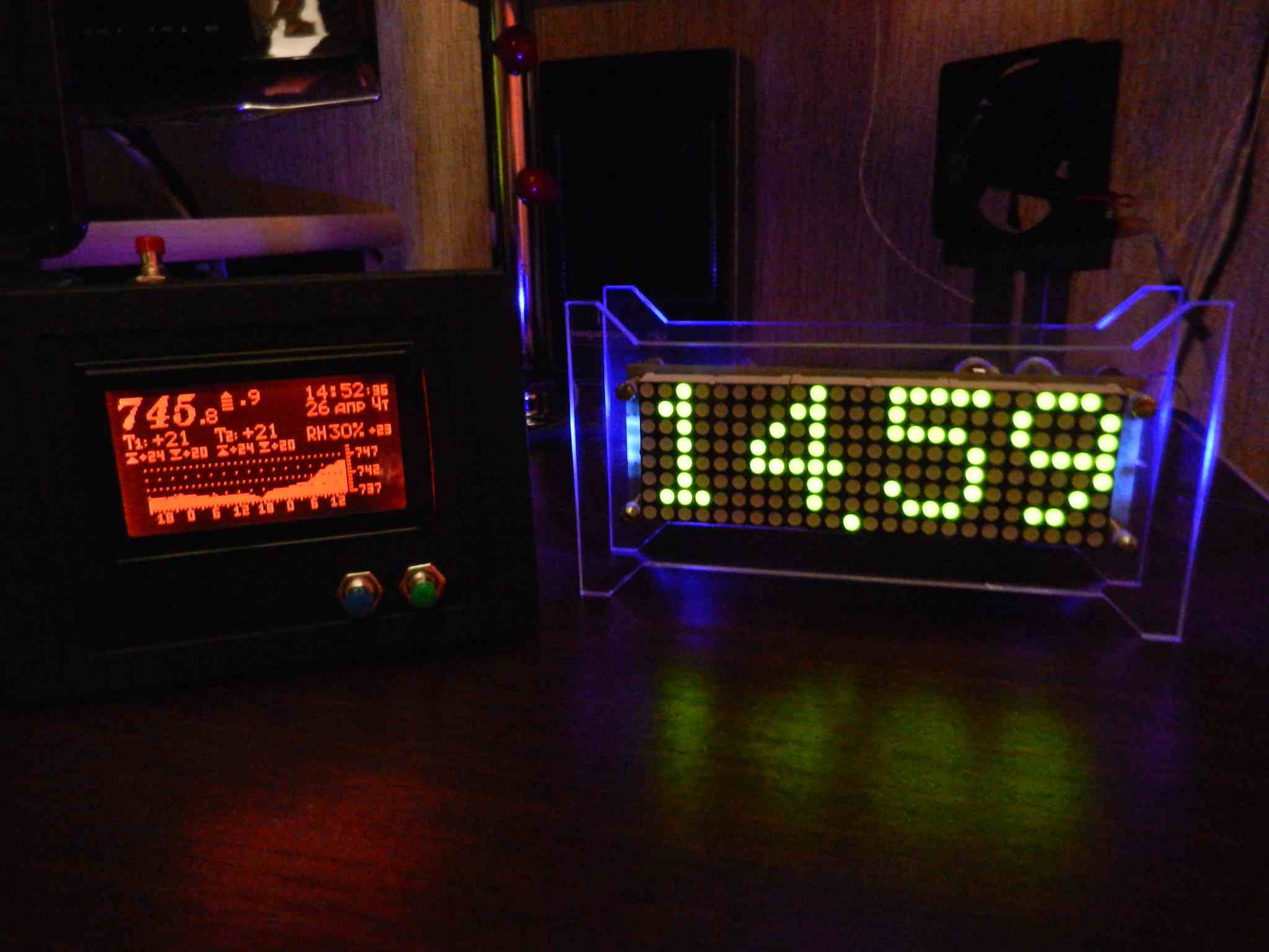

у меня тоже такой индикатор ,,стоит на полке возле компа, ток помню ставил 120 ма для макс. яркости
раньше казалось тускло ,счас привык так вообще супер!!!!!
а блин янтарный так и не достал :shock:
автору очередной респект за девайс! :beer: :beer: :beer:

Схемы как таковой нет. Схема авторская, тип стабилизаторов и элементов согласования уровня 3,3-5 другой и управление подсветкой изменено, диод защиты от переполюсовки на входе в "-" стоит для удобства разводки, но это непринципиально, где ему стоять, все остальное то же самое.
