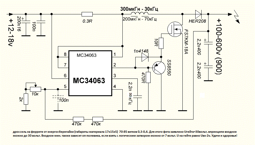

И так я спалив 4 микры бросил схему (слишком сложно удержать напряжение КЭ ключа микры в напряжении до 40 вольт, особенно при регулировке по ОС, да и кпд гавно). Вот может кому надо, реально обкатанная схема будет выходное напряжение 600 вольт (в принципе до 900 будет работать) работает железобетонно и реально регулируется без всяких сверчков, частота не гуляет. фет закрывается за 200ns. вот только пока понял что по расчётам программы она нормально не работает много намучился. результаты расчётов калькуляторами имеют более правильные расчёты индуктивности при выборе максимального тока ключа (в крайнем случае касаемо расчётов для высокого напряжения, но здесь даже утечка конденсаторов является большой нагрузкой). схема гальванически не развязана, трахнет с изюминкой! конденсатор пунктиром нарисованный мне не понадобился (но поставить рекомендуется) всё работает на беспаечной макетке железобетонно даже без шунтирующих конденсаторов. Есл нужно фиксированное напряжение на выходе то можно пересчитать делитель на мегоОмные сопротивления чтобы снизить ток потребления самой схемой. PS в дросселе применил межслойную изоляцию (1 слой ленты ФУМ)
10.02.2015 в 17-00 ДОБАВИЛ печатку рабочую. пришлось добавить конденсатор (на схеме пунктиром) емкость от 400 пф до 0,1мкм, в связи с тем что ОС проходит возле дросселя были небольшие биения. Печатка с расчётом сборки на макетной сверловочной плате (шаг 2,54), а также с возможностью применения большинства обвязочных SMD компонентов.

ну дайте и я докучи влезу чтоуж там. Возьми гантельку что описывал, проводом 0,3-0,4 намотай до заполнения и подторни, надеюсь резисторд ограничения тока микры запаян. делов 15 минут с сигаретой. должно прокатить. частоту начни с большой (100кгц) если не будет тянуть по току то понижай (50кгц) (30кгц) и за нагревом микры поглядывай.
