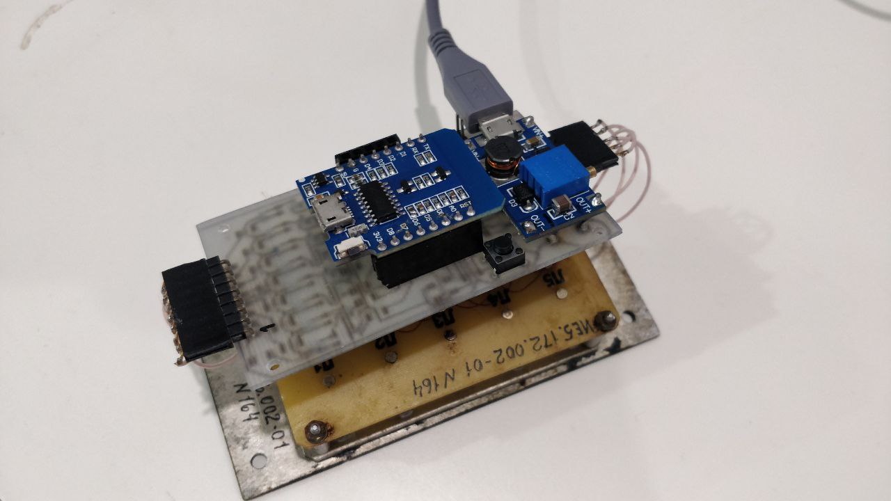

Да со статикой проблем бы небыло. Но в программировании я ноль. Но, с 595 регистрами в динамике все же получилось добиться успеха) Щас попробую с ТМ еще разок, если прокатит, покажу.
Добавлено after 1 hour 51 minute 24 seconds:
Ураа) Получилось и с тм1637 )) Так что с радостью буду использовать данный проект) Вопрос, а точки нижние при показе даты нельзя использовать? А то как-то не очень красиво при показе даты видеть подряд 4 цифры)
На фото собрал макетку, задействовал пока только два сегмента нуметронов чтоб убедится что все работает) Даже яркость регулируется)) Данные ключи подошли мне и для тм1637 и для динамики на 595 регистрах). Напряжение питания через ключи в динамике поднял до 12 вольт.

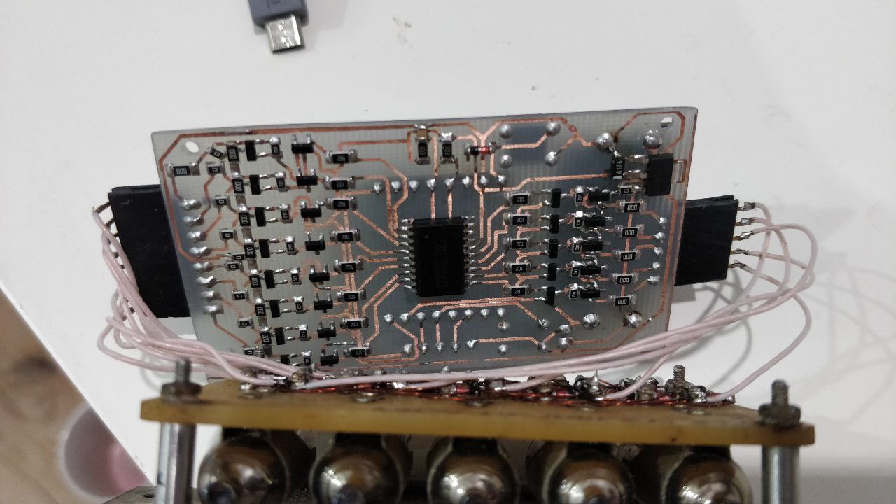

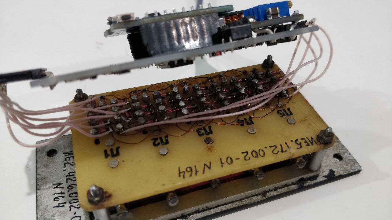

И так, вот что у меня получилось в итоге!)
Поясняю: досталось 5 нумитронов в едином корпусе, разбирать не хочется, поэтому решил использовать как есть. В проекте himikat123 с использованием тм1637 вылез неприятный сюрприз в виде одновременного мигания всех точек на каждом разряде. Поэтому пришлось физически эти точки отключить на нумитронах. В принципе теперь все красиво, но только с использованием 4х нумитронов. А у меня их 5, возможно как-то сделать чтоб на 5й нумитрон к примеру выводились десятки секунд? Чтоб он тоже был задействован. Думал обойтись малой кровью, использовать первые два на часы, а два последних на минуты, а посередине нумитрон использовать как разделительную точку. Но тогда при показе давления например, третья цифра бы располагалась за разделительным нумитроном и это было бы некрасиво. Как-то так.
В видео постарался изложить свою мысль) Ну и было бы хорошо разделять точками показ даты.
Кстати, по поводу BME280, походу мне бмП попался, прямоугольный с отверстием сбоку. Его совсем нельзя заставить работать? Смотрю тут не я один такой.
Видео: https://youtu.be/jp0wVh0MZKo
