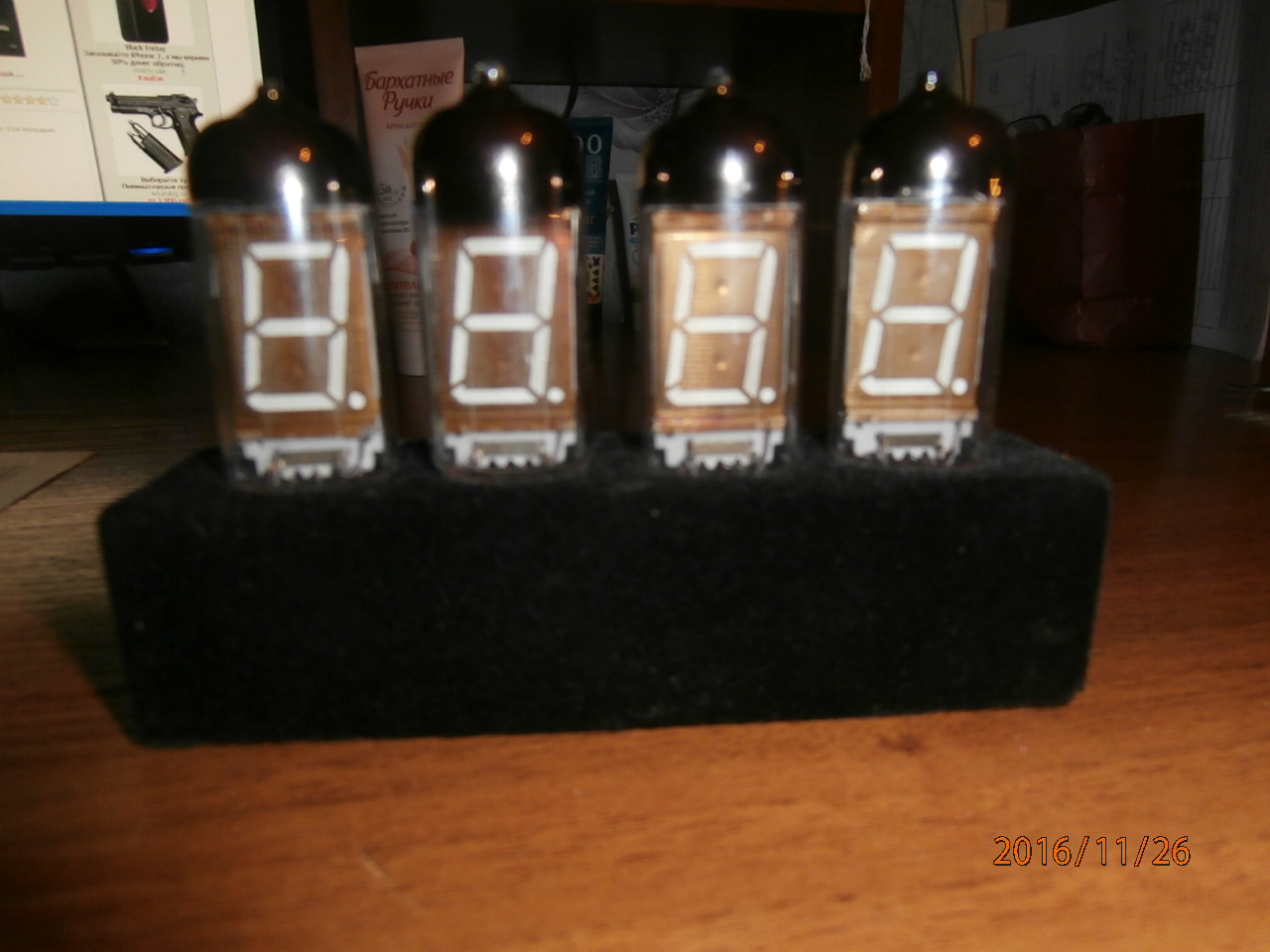

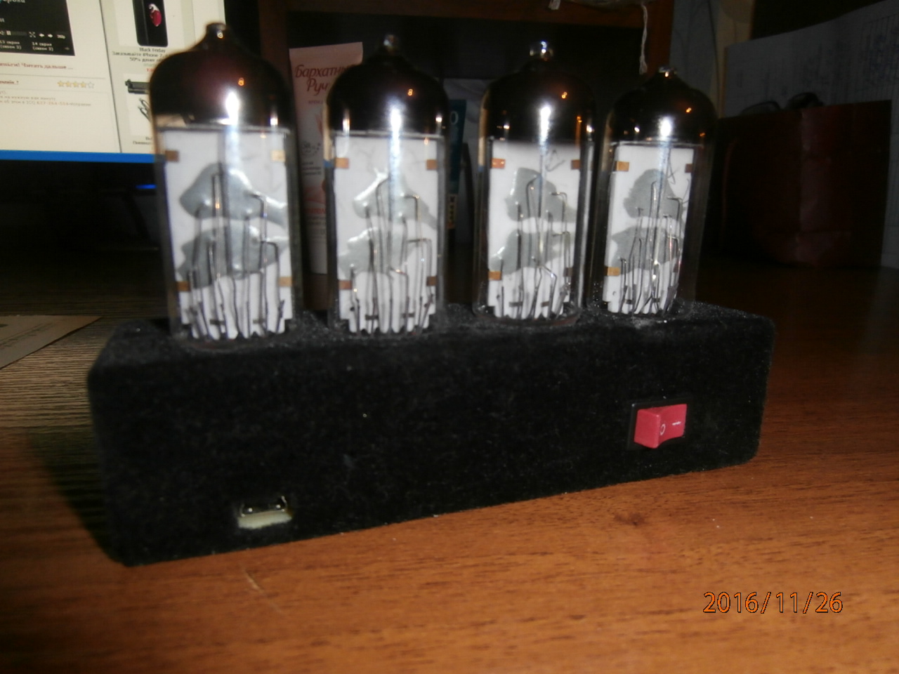

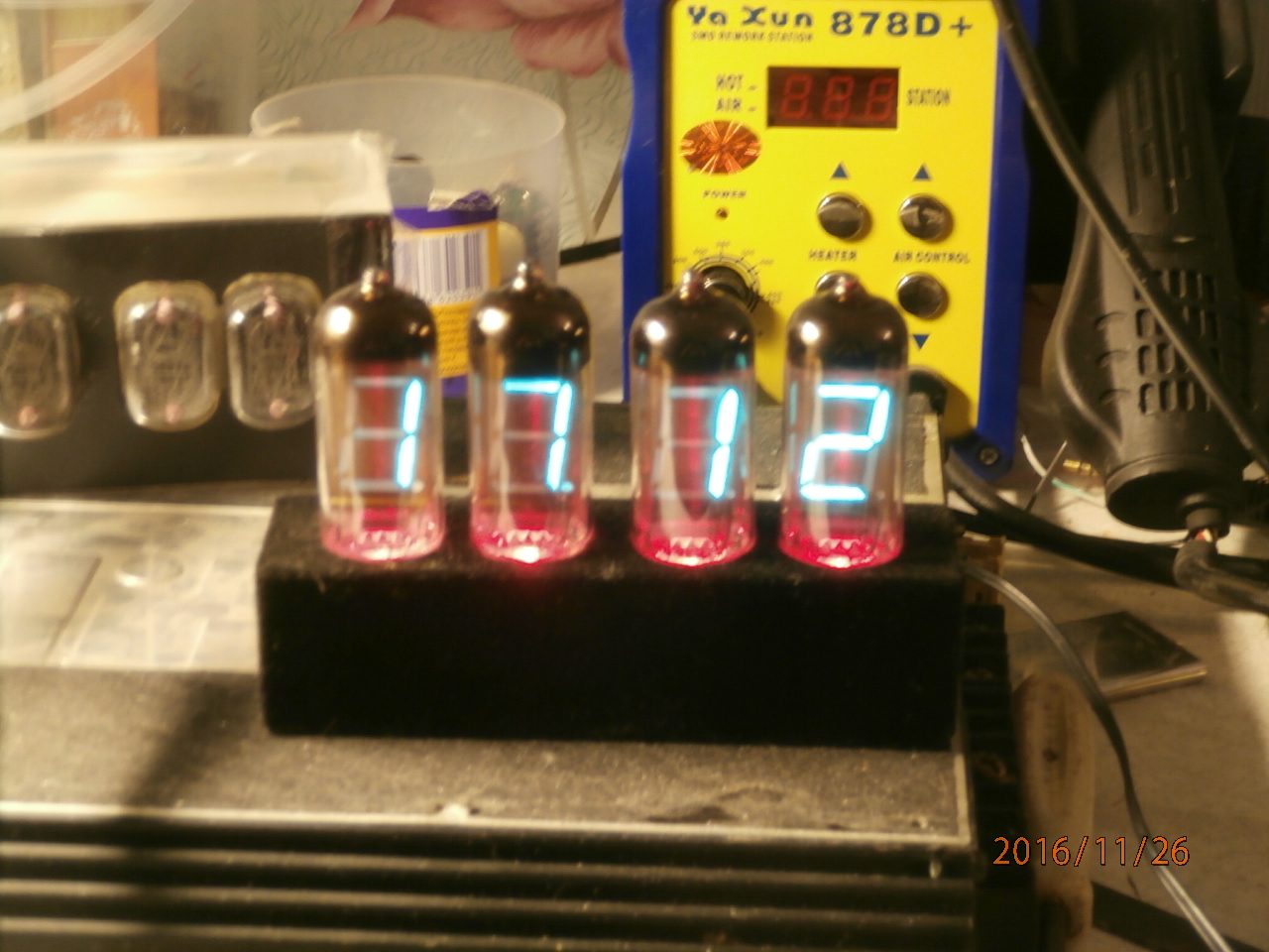

Версия 2 на ив-11 в корпусе из текстолита покрытого флоком.http://img.radiokot.ru/files/98488/14o3mat55t.JPG http://img.radiokot.ru/files/98488/14o3mbydlc.JPG http://img.radiokot.ru/files/98488/14o3m9jjrv.JPG

Симпатишно...

оригинално я пробовал такой волоконый в эрозоль не понравился чето

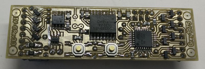

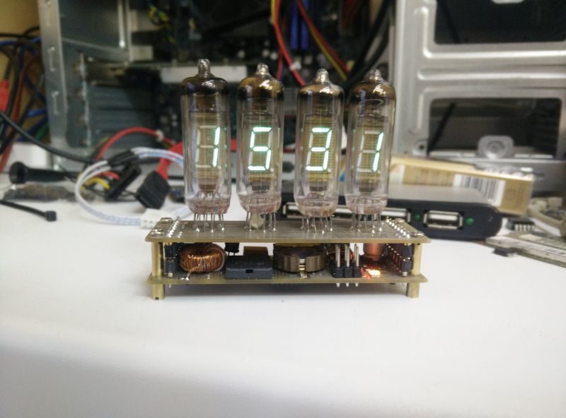

Сделал новую версию часов на ИВ-6. Платы переработаны процентов на 80. Чуть позже выложу платы и прошивку.

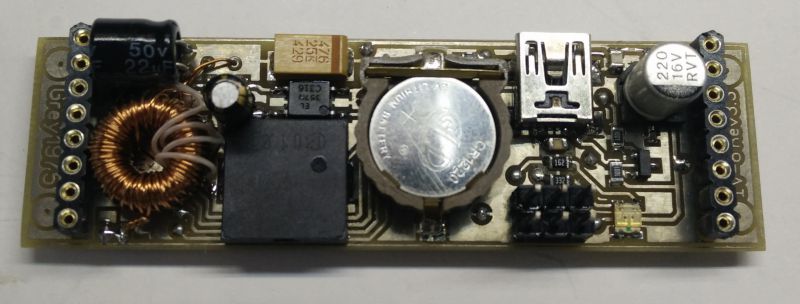

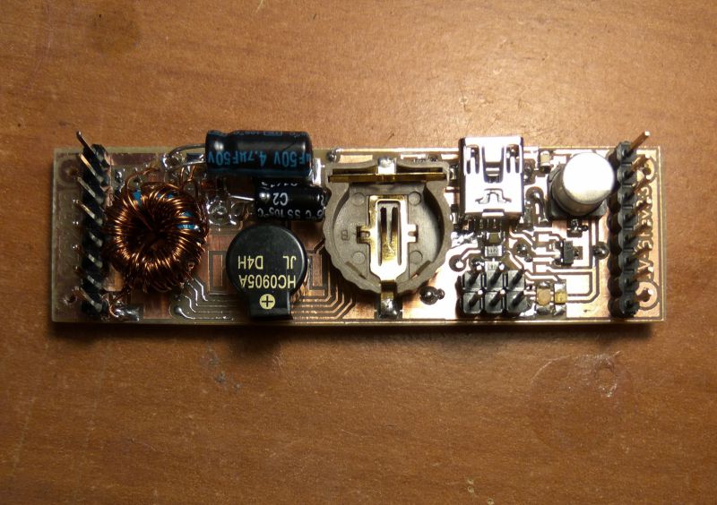

Вот платы и прошивка для ИВ-6.
Сделал платы немного универсальными: транзистор преобразователя напряжения можно ставить как в SO8 так и в SOT-23-6. Пищалку либо HC0905A(F), либо PKLCS1212E. Оптопара либо широкая (EL357) либо узкая (EL3H7). Кнопки либо как в первой версии, либо как на фото.
Транзисторы сегментов и сеток - BSS84.
Трансформатор на колечке N87 R10x6x4
Первичка 2х17-20 проводом 0.28-0.315
Вторичка 2х60-80 проводом 0.08-0.12
Накальная 2х1 МГТФ-0.08
Накал подбирается изменением витков в первичной обмотке трансформатора. В идеале вместо токоограничительных резисторов в накале ставятся перемычки.

Grey1975, схема пищалки изменилась, можно схему? а то что то смущают номиналы..... есть некоторые ошибки в том месте платы, резисторы в цепях светодиодов помечены как светодиолы, а в генераторе зипера оба резюка по килоому.. Смущают меня их номиналы.
Транзисторы сеточные и анодные чем можно заменить? Версия на ИВ6/3,3.
 Заголовок сообщения: Re: Часы на вакуумно люминесцентных лампах из 90-х
СообщениеДобавлено: Вт янв 03, 2017 16:56:59
Карма: 16
Рейтинг сообщений: 279
Зарегистрирован: Ср май 06, 2015 01:32:36
Сообщений: 854
Транзисторы можно заменить на BSH201 (BSH201.215).
Ошибок нет. При использовании PKLCS1212E параллельно ей ставиться резистор 1к, для HC0905A он ненужен, но мешать не будет. Генератор "встроен в прошивку". Схема пищалки для этих часов не менялась.
R_Led - так я обозначил резисторы в цепи светодиодов. Подбираются по желаемой яркости свечения. На плате указал примерный диапазон.
Изображение Инь и Янь - без выпендрежа.
СообщениеДобавлено: Вт янв 03, 2017 17:25:54
Карма: 9
Рейтинг сообщений: 122
Зарегистрирован: Пн ноя 04, 2013 09:43:14
Сообщений: 584
Откуда: Подольск.
А я прочел как красный светодиод.. :))
С остальным ясно. Спасибо за поддержку!
ЗЫ; Там еще ошибка на плате в районе оптрона.
Перемычка не там...

Да, действительно, накосячил по запарке. Для широкой оптопары все будет работать, а вот для узкой...
Извините за ошибочку. Меня версию на ИВ-6 очень много раз просили, поэтому торопился сделать подарок Котам к НГ.

Ага, не хватает дорожки между резистором и выводом лампы.
Спешка, чтоб её.
