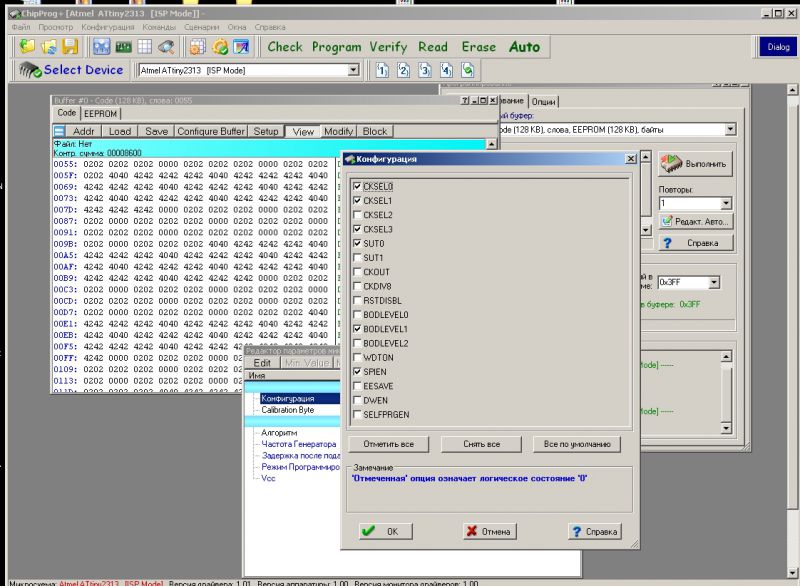

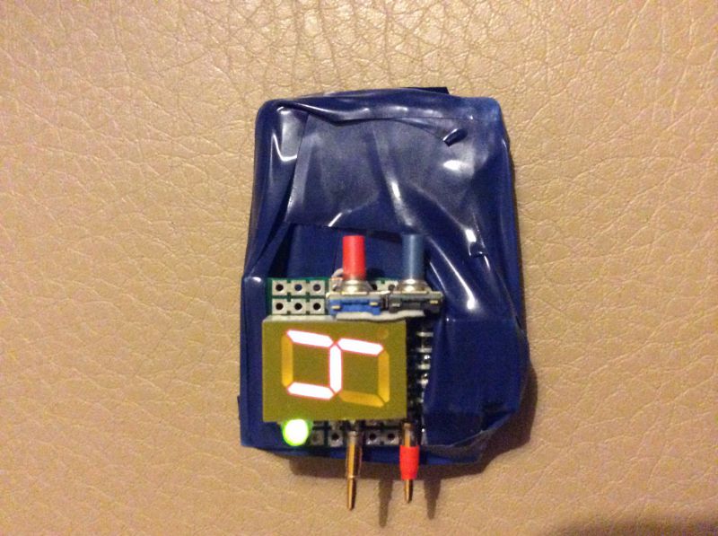

Здравствуйте! успешно собрал эмулятор по модификации схемы Юрьича без резисторов. Меги 8 у меня нет а 2313 хоть сколько
Все заработало сразу. Правда не пойму как ключики в EEPROM размещаются, знакомых цифир не вижу.
ДомофОНЫ в районе открываются как семечки 8)
Питание литий, фьюзы на 2,7v отсечки. Батарея великовата, буду искать совсем мелкую.
Спасибо за схему

чего же у меня то ничего не получается, на индикаторах при запуске и нажатиях сегменты загораются хаотично, а иногда вобще гаснут, 2 раза пересобрал, ничего не получается

P.S. ГАЗовод а Вы оба файла прошиваете, флешь и ЕЕПРОМ? А фьюзы правильно прошили? А чем прошиваете, программатор какой?

Проект старый но отнюдь не потерявший актуальности. Я собрал под конкретное применение именно его. Но если цель собрать - человек собирает, если цель поныть - ноет. В ветке ПРЕдостаточно инфы. Добавлю фьюзы еще раз и контрольную сумму с прошивкой emul4. Только что прочитано с моего брелока, свежак! :)))

emul3.zip
но уж попрошу тогда залить и протестировать в "полевых условиях", т.к. сын уехал с моим эмулятором...
Что изменено, в сравнении с предыдущим вариантом:
1. запись в память до 18 ключей. Достигнуто "обрезанием" байта КС, при эмуляции он высчитывается и выдается)
2. изменен алгоритм работы кнопок.
Кнопка SA1 увеличивает номер ячейки, при удержании в течении секунды выдается по-полубайтно код записанного в текущую ячейку ключа (вначале старшие 4 бита, затем младшие 4 бита, в 16-ричном формате).
Кнопка SA2 уменьшает номер ячейки, при удержании в течении секунды меняет режим (эмуляция или запись ключа).
При нажатии кнопок во время режима сна происходит только пробуждение эмулятора и отображение номера текущей ячейки, перечисленные выше функции не задействуются (своего рода защита от манипуляций "не с той" ячейкой).
Возможные комбинации:
