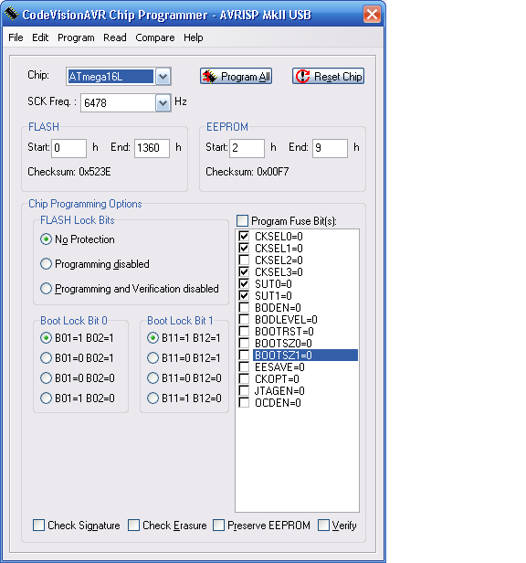

в пони фьюзы совпадают с кодвижн, галка -0- запрограммировано.
Fuse mega16_clock.PNG [31.83 KiB]

он как бы умер :shock:

Подпаяй любой кварц между 7 и 8 пином микры, и он оживёт).

Если правильно фьюзы ставятся, то как бы такого быть не должно :roll:

Вспоминайте где галки ставили, могло на внешний RC например прошиться.
