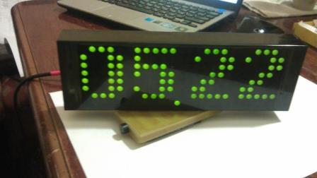

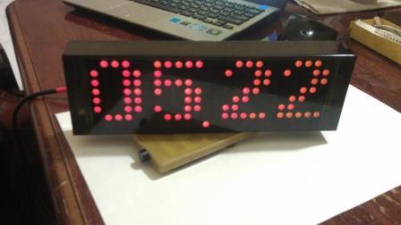

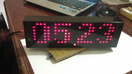

СообщениеДобавлено: Вс апр 07, 2013 03:42:58
Зарегистрирован: Вс янв 16, 2011 21:25:24
Сообщений: 139
Спасибо большое автору данных часов!!! Всё работает отлично!
Долго думал какого цвета матрицы выбрать, зелёные, красные или оранжевые...... Решил сделать "3 штуки разных" часов.
Часы номер 1, красные:
Часы номер 2, зелёные:
Часы номер 3, оранжевые (правда сотовый цвет переврал):
А здесь "ТЫЦ" видео как работают эти "трое" часов)))

Ashatshem, я так понимаю Вы использовали двуцветные матрицы. Как реализована схемотехника переключения цветов? Можно посмотреть схему, печатку?
Оно конечно так, ежели как что. Не потому что дескать, но все-таки конечно. А случись такое дело - вот тебе и пожалуйста!
 Заголовок сообщения: Re: Простые часы на светодиодных матрицах.
СообщениеДобавлено: Вс апр 07, 2013 10:42:16
Сообщений: 139
Да, использовал зелёнокрасные матрицы) Стоит авторская прошивка из первого поста. На печатке детали не подписаны, стоит 2 штуки 595 и 2 штуки 2803, меняю цвета подачей плюса на 10 выход 595, пульт взял ,отсюда, прошивка для него отсюда, на один канал пульта подключен HC4017, вот с его выходов и беру управление цветом.
