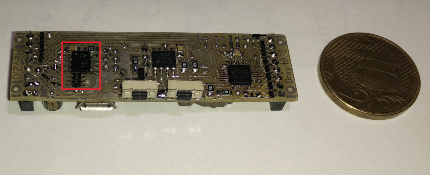

А мотать 2х22 в первичку и 2х130 во вторичку и еще подбирать накальную обмотку мне лень. Проще поставить транзистор за 15 рублей (IRF5852).
Сейчас у меня 2х4 в первичке и 2х30 во вторичке и 2х1 - накальная (Для ИВ-21).

что помещало поставить туда 2 кт817г(815г) если не греть мощный накал то и 8050 хватит за глаза
в совок калках на ИВЛ было 2 схемки питания ивл от 4 НК
1 в б3-18 пушпул автогена на 2 транзюках кажется на 3107
и 2 степап на 2 транзюках и стабилитроне (тут разные ставили и 2х3107 и кт961+кт315
давали -15(АЛУ) -30 и накал
даже модуль залитый был для этого а трансик совсем кроха Б8 с подпилеными краями(для удобства)

...кт817г - этот один транзистор занимает места больше, чем вся схема (за исключением транса). Вот это реально - монстр.
красным выделена схема преобразователя.
