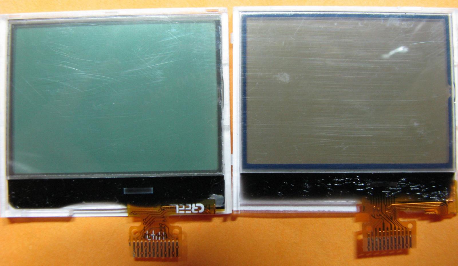

Может кто подскажет как выглядит "правильный" индикатор от Nokia 1202, в котором работают все команды управления.
По внешнему виду их можно как-то отличить?
А то я купил в разных местах по штучке и они разные, даже по оттенку стекла и виду гибкого шлейфа.
Вот картинка ЖКИ с Ebay, написано что это оригинальный дисплей. Может кто точно знает как выглядит "правильный"?
LCD_Nokia_1202_f01.JPG [124.39 KiB]

slav0n писал(а):
Ты лучче покажи как выглядят твои остальные...
Э не... Мне бы мнение специалиста, а так я сам могу.
А как выглядят два индикатора рядом, то пожалуйста.
Назовем их для простоты "левый" и "правый".
Может Neekeetos опознает "правильный", все же он их много перебрал :)

как на меня оба китай
обращайте внимание на разъем
Такой как правый (такая же топология шлейфа) у меня живет нормально с "прямой" прошивкой. Понятие оригинал весьма сомнительно, они все родом из желтой мастерской.

vlad5 писал(а):
а так я сам могу.
ложная скромность
бери "правый"
если не заработает, всё равно бери правый, перед этим проверив левый.
Такой совет тебе больше нравится?
Да ладно, у меня всего три экрана в руках побывали, два как на картинке справа (у обоих шлейф отломался, но контроллер нормальный), и один 1110 который сейчас установлен.

Всем спасибо! Правый так правый. Он был куплен на радиорынке, правда выглядит неказисто по сравнению с "левым" чистопородным китайцем.
А у Вас это тоже 1202? Или какой-то совместимый?

.. это тоже 1202? Или какой-то совместимый?
1202, вроде как оригинал
