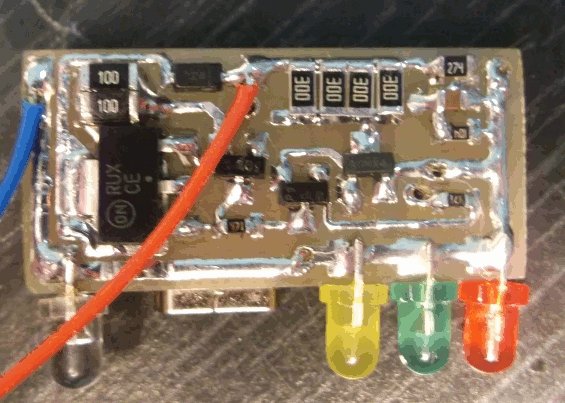

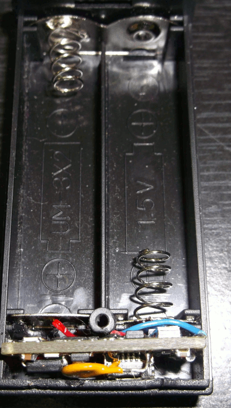

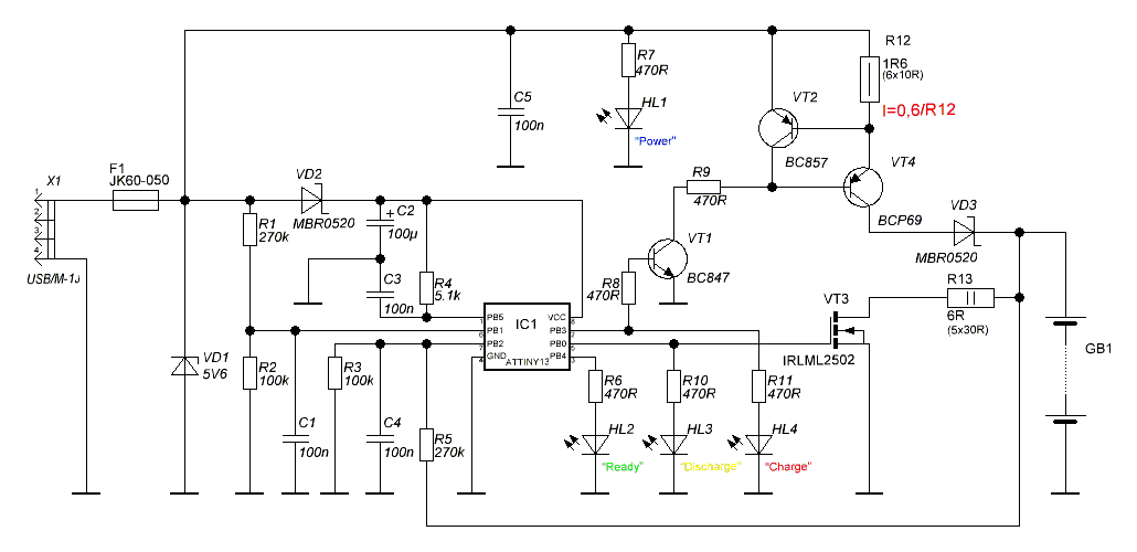

Сделал свой вариант зарядки на основе описанного контроллера,позволяет заряжать два аккумулятора от USB-порта компьютера или от любого зарядного устройства с разъемом mini-USB.
При указанных на схеме номиналах резисторов R12,R13-токи зарядки и разрядки примерно равны 360mA,в моем случае для аккумуляторов 1800mA и времени зарядки 8 часов.
Для других токов зарядки надо пересчитать сопротивление R12 по формуле указанной на схеме,но следует учитывать что ток зарядки должен быть меньше 500mA,при токах заряда больше 300mA желательно припаять к фланцу транзистора VT4 небольшую медную пластину выполняющую роль теплоотвода.
Печатная плата двухсторонняя 13х28мм изготовлена под контейнер для двух аккумуляторов АА UM-3X2

usb charging tiny13.gif [18.23 KiB]

Здесь фото с лицевой стороны,так как добавить больше пяти вложений нельзя,пришлось выкладывать отдельно

 Заголовок сообщения: Re: Зарядное устройство для Ni-Cd и Ni-MH аккумуляторов на М
СообщениеДобавлено: Пн апр 01, 2013 14:16:59
Карма: 28
Рейтинг сообщений: 267
Сообщений: 3459
malex писал(а):
Сделал свой вариант зарядки ... от USB-порта...
В Вашем варианте постоянная времени цепочки R1, R2, C1 примерно 7 мс. На мой взгляд, это многовато - микроконтроллер не сразу заметит отключение питания. Ёмкость конденсатора C1 лучше уменьшить до 10 нф или ещё меньше.
А емкость конденсатора C2, наоборот, лучше увеличить. А то микроконтроллер может не успеть сохранить данные в EEPROM при отключении питания.
СообщениеДобавлено: Пн апр 01, 2013 14:42:21
Зарегистрирован: Пн ноя 08, 2010 13:58:06
Сообщений: 46
Откуда: Kyiv
Барсик писал(а):
Честно говоря ставил то что было под рукой,да и не хотелось использовать широкий ассортимерт деталей,С2 у меня танталовый на тестовой плате его емкость вообще 47мкФ,сбоев записи в EEPROM не наблюдал как при плавном снижении напряжения так и резком и даже при дребезге контактов успевал записать корректно EEPROM.Для надежности конечно стоит уменьшить постоянную времени R1, R2, C1, либо уменьшением на порядок C1 или R1-R2,кому как удобно
P.S.
Ради интереса сравнил даташиты ATTINY13 разных годов выпусков и все стало на свои места,у меня стоит микроконтроллер изготовлен по новому техпроцессу и он гарантированно работает от 1,8 до 5,5В кроме того его энергопотребление на 30% меньше чем в старых моделях,поэтому достаточно и емкости С2 47мкФ,для надежной работы с любым контроллером С2 возможно придется увеличить,во всяком случае он должен быть не менее 100мкФ но и не более 220мкФ,иначе бросок тока при подключении USB кабеля может негативно сказываться на работе компьютера,особенно ноутбука или другого девайса с батарейным питанием,где USB-порт традиционно слабее по токовой нагрузке.

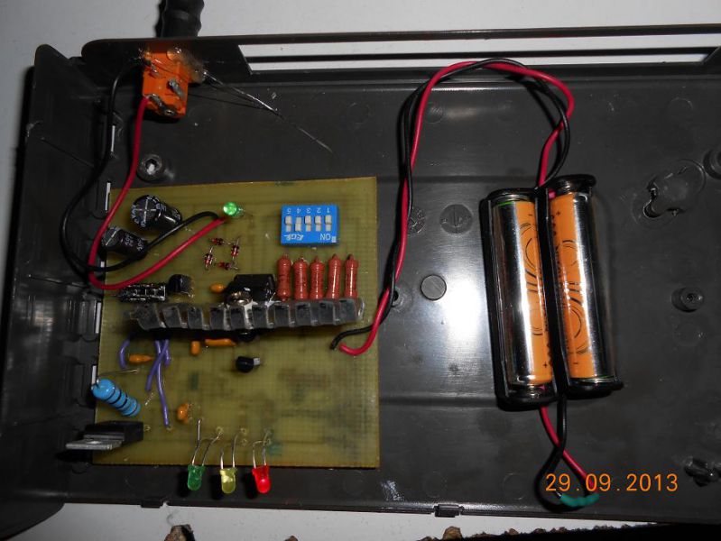

Всем привет !
Небольшая предистория.
Купил себе на ебэе беспроводные наушники, так как дети за последние полгода штук 5 проводных порвали или перегрызли :)
Но покупая каждые 3 дня по комплекту "мизинчиковых" батареек решил перейти на аккумуляторы. Завалялось у меня штук 5 тинек 13-х.
"Погуглил", набрел на эту тему. Решил повторить устройство.
Но, как обычно пошел тернистым и трудным путем, решил сделать универсальное устройство.
Какие именно аккумуляторы буду использовать еще не знал, прошерстил инет насчет возможных емкостей, расчитал токи зарядки для каждой емкости, сопротивления нужные и стал ваять. Подробности на фото.
В принципе устройство заработало сразу, тока попалось несколько косяков. Как выяснилось в последствии - перепутал местами зеленый и желтый светодиод и один аккумулятор был бракованный.
При первом включении и установке аккумулятор на заряд сильно удивился загоревшемуся сразу зеленому светодиоду. Проверил все напряжения - вроде нормально. Решил оставить как есть и посмотреть что будет дальше. Цикл разряда прошел, начался цикл заряда, и, к моему удивлению, загорелся красный светодиод и заморгал зеленый :shock:
Посмотрел внимательнее на плату, выяснил что перепутал местами зеленый и красный, но трогать не стал, оставил так как есть, нехай так будет :) Что сильно удивило - при разрядке Кт829 практически не грелся, был холоден как лед. При зарядка наоборот, 317 - грелся неплохо, даже очень. Ну да ладно, снял вообще радиатор с 819 и поставил пластину на 317.
Зарядное цикл отработало, загорелся желтый, снял аккумы, поставил в наушники. Дня 3 работали, потом перестали. Как я понял - сели аккумы.
Поставил в зарядное и тут косяк - разряд не включается, периодически и очень редко помигивает светодиод разряда. Плата холодная, питание в норме, разряда нет. Померил напряжение на аккумуляторах - где-то 1,3В, что в принципе как-то маловато. Вытащил аккумы, замерил напряжение на каждом - на одном 1,2В, на втором - 0,02В. В общем один аккумулятор оказался бракованным.
Купил новые, поставил на зарядку и все закрутилось как и должно быть - при разряде 829 прилично греется вместо с сопротивлением. При зарядке - 317 чуть теплый и никакого нагрева.
Вся схема питается от БП от 12В ВОИП шлюза (с током до 2А) - никакой просадки и сбоя.
Вся конструкция помещается в корпус от сгоревшего свича д-линк 1008. В последствии планирую сделать второй канал еще на 2 аккумулятора (док станция от наушников + беспроводная клавиатура и мышь) и поместить в тот же корпус а панельки для аккумуляторов вывести на верхнюю крышку. Получится, так сказать, универсальное зарядное.
Так что автору статью огромное спасибо.
ПыСы критика принимается с благодарностью.
