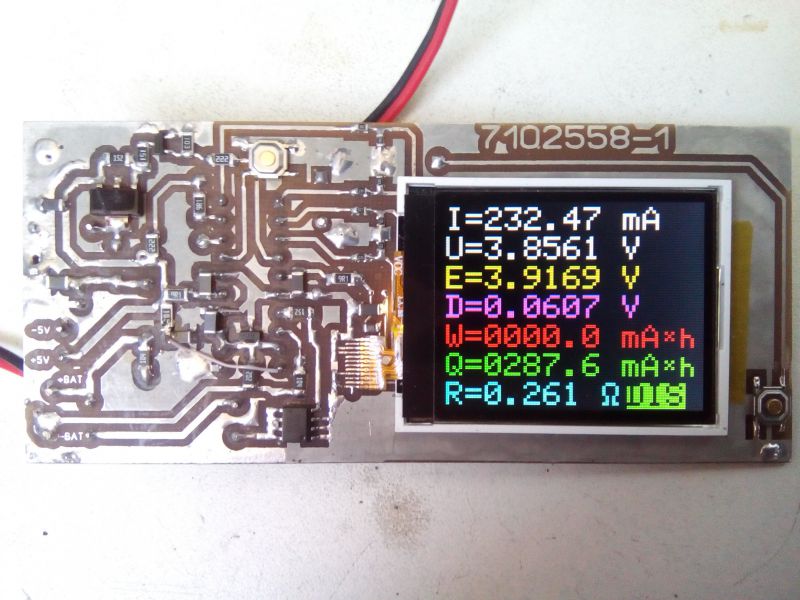

Автору ОГРОМНЫЙ РЕСПЕКТИЩЕ за отличный зарядник Собрал сей приборчик :) Радости нет предела :) Всё работает как часики. Красотища! Вот буду проверять накопивщееся ведро батареек:)
PS Чуток кое что пришлось изменить. Ключ на разряд, заменил на мосфет 4800 в соике. Так же рекомендую всем питать дисплей через стаб. Через диоды не есть хорошо, если пользуете внешние китайские питальники на 5в. Мало ли китаец " глюканёт " Тинька может и выживет а дисплей при таком питании крякнется 100%. Я лично через 1117 на 3.3в питаю дисплей. Остальное всё без изменений, как у автора.
Рекомендую всем сей девайс. Собирайте ,не пожалеете ни грамма. :)))
Mоё творчество, тинька в дипе. Весь зарядник на одной плате с дисплеем.
