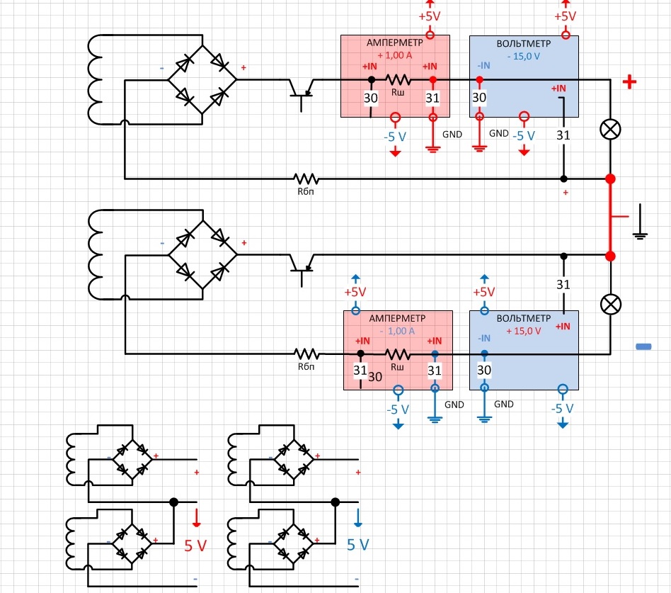

Я так понимаю, что для реализации и амперметра и вольтметра в каждом канале в двухполярном БП (сдвоенный) необходимо будет два независимых двухполярных источника питания для каждого канала. иначе будет "коза". Я тут схему набросал. Я все правильно понимаю?
Shem.jpg [228.8 KiB]

Вроде как у "прибора" на ICL7107 есть возможность работать от одного питания- +5 вольт, только тогда "прибор" не будет измерять отрицательное напряжение (то есть, в ситуации, когда напряжение на +IN меньше, чем на -IN.. Ну, и соответственно, знак "минус" показываться не будет..
Если на трансформаторе есть достаточное количество независимых обмоток, то можно запитать каждый приборчик от собственной обмотки... а если НЕТ? Как вариант- можно воспользоваться готовыми преобразователями напряжения, например, типа
http://www.terraelectronica.ru/pdf/PEAK ... XXXXXZ.pdf
http://www.terraelectronica.ru/pdf/MOTIEN/V1-S.pdf
http://www.terraelectronica.ru/pdf/ROHM/BP5223.pdf
http://www.terraelectronica.ru/pdf/PEAK ... 505ELF.pdf
если нужно двухполярное питание, есть и такие..
http://www.terraelectronica.ru/pdf/PEAK/P6CU-1205Z.pdf
!!НЕ РЕКЛАМА!! Просто так, для информации..
Например, цена на BP5223 или P6AUхххх вполне сопоставима со стоимостью дополнительного трансформатора... и главное- 100% развязка по питанию...
khodos писал(а):
Я так понимаю, что для реализации и амперметра и вольтметра в каждом канале в двухполярном БП (сдвоенный) необходимо будет два независимых двухполярных источника питания для каждого канала. ?
(имхо) надо будет ЧЕТЫРЕ независимых двухполярных источника :shock: так как в каждом канале у вас ДВА прибора- вольтметр и амперметр, у которые тоже питать надо отдельно...
И ещё- в даташите на ICL7107/7107 описан вариант со "встроенным" преобразователем отрицательного напряжения питания..

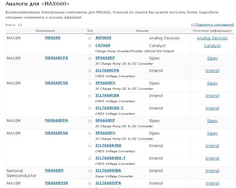

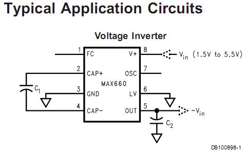

paul1 писал(а):
схему двухполярного питания из этой статьи?
А что там сложного- то? Берёте микросхему MAX660 или ICL7660, или любой её аналог, берёте схему из даташита:
MAX660_inverter.jpeg [18 KiB]
, собираете и подключаете..
Вот АНАЛОГИ:
MAX660_аналоги.jpeg [70.38 KiB]
ps: на двух транзисторах, двух резисторах, двух конденсаторах и двух диодах= по- моему, получается дешевле.. Тем более, что такого "барахла", обычно навалом... Тем более, что именно КТ361- КТ315 применять не обязательно.. достаточно пары любых широкодоступных (какие попадутся) PNP и NPN транзисторов..
